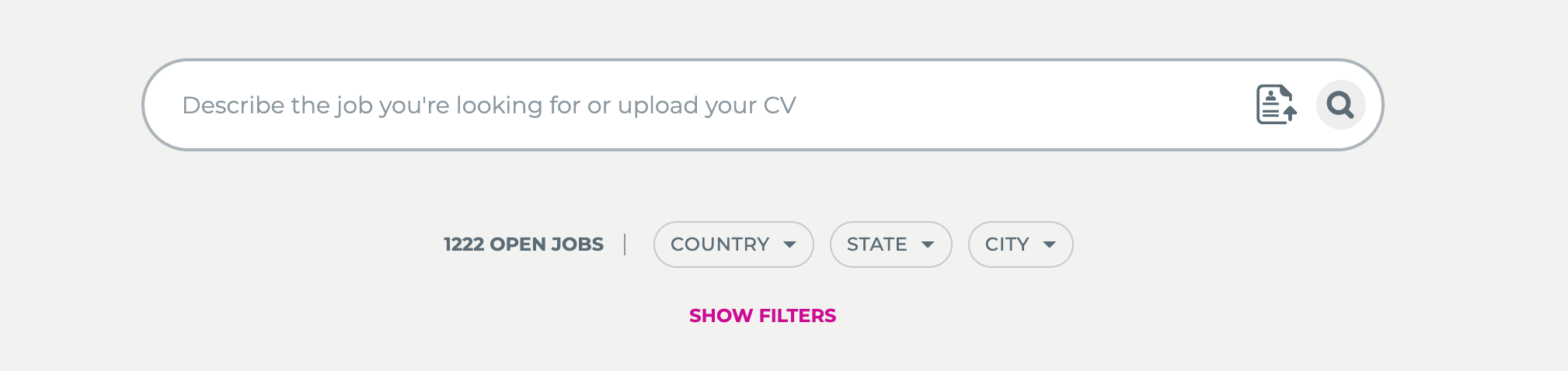

スマート検索を有効にすると、キーワードと場所を組み合せたクラシック検索バーが1つの検索バーに置き換えられ、候補者はこれを使用してキーワードを検索し、履歴書をアップロードできます。 スマート検索により、履歴書に基づいた求人検索が検索エクスペリエンスに統合されます。 デフォルトでは、「Upload Resume」アイコンはスマート検索バーにあります。 これは、履歴書の解析機能に依存しません。
スマート検索バー
スマート検索バー

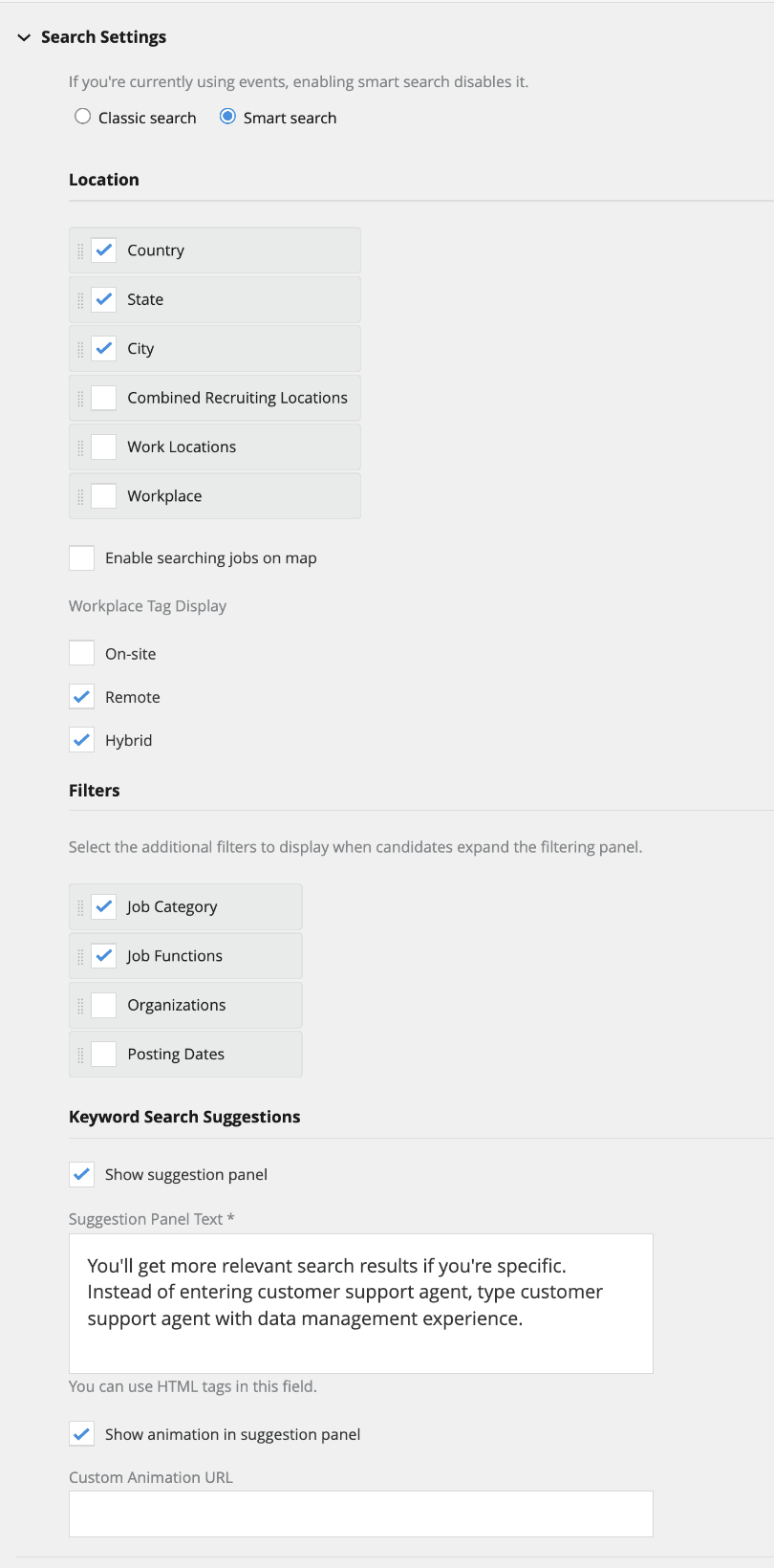

また、サイト・エディタのすべての検索関連構成フィールドは、「一般」タブにある「検索設定」という新しいセクションに統合されました。 管理者はこのセクションを使用して、クラシック検索とスマート検索を切り替え、それらの設定を構成できます。
 統合検索設定
統合検索設定
