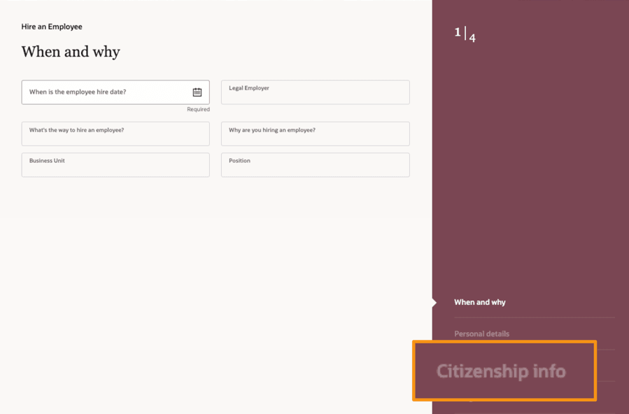

 「従業員の採用」プロセスには、「含める情報」が非表示の場合にオプションの「市民権情報」セクションが表示されます

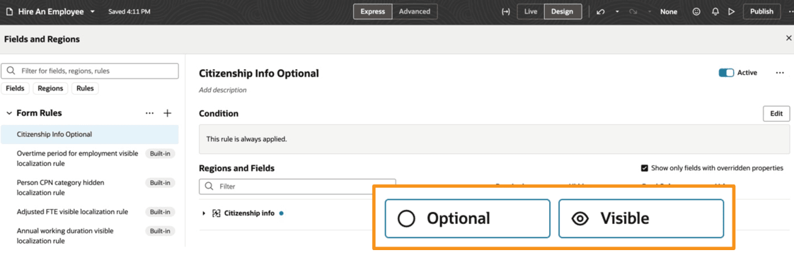

含める情報が非表示の場合、フィールドおよびリージョンの構成(VB Studioのエクスプレス・モード)で「オプション」と「表示」の両方としてマークされたリージョンは、ステップに自動的に表示されます。
これらのリージョンは、エンド・ユーザーがその情報を提供することを選択した場合に完了できます。

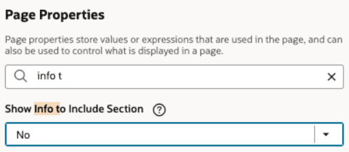

「含める情報」でセクションを非表示に設定
オプションと表示のマークが付いたセクションがステップに表示されます
