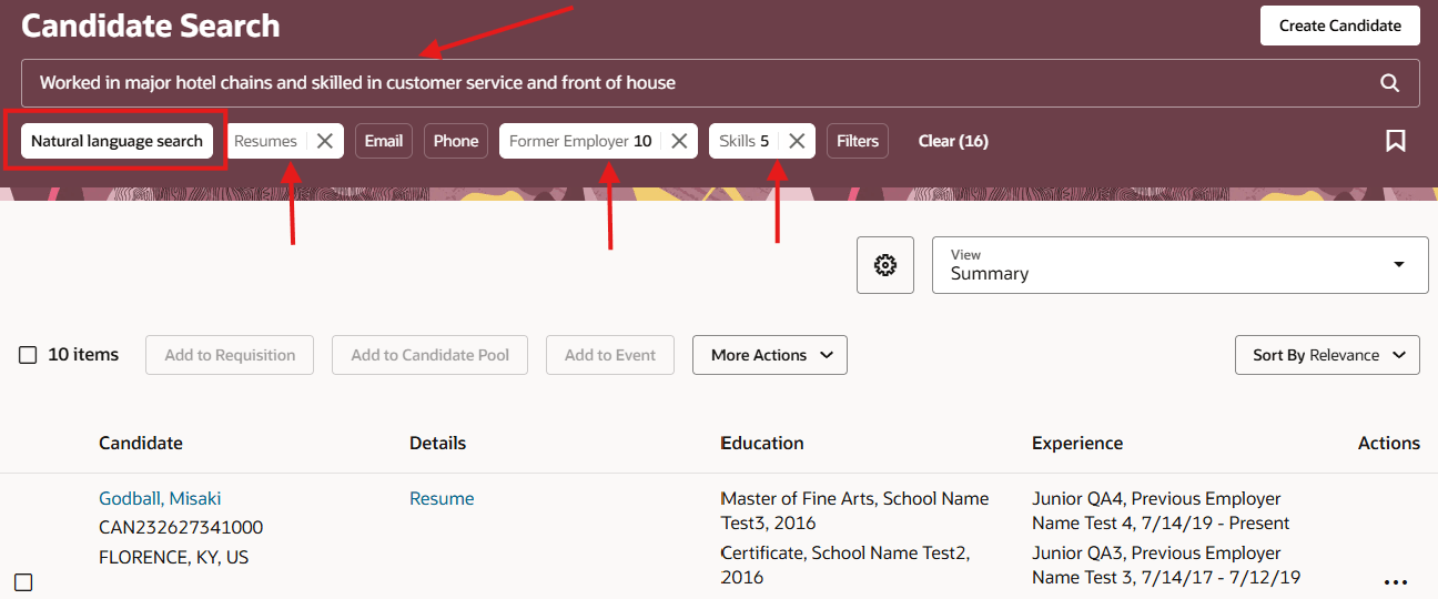

生成AI機能を活用して、Redwoodエクスペリエンスで候補者の検索を支援し、候補者を迅速かつ簡単に検索できます。 生成AIを使用すると、自然言語クエリはフィルターと値に変換されます。
AIは、検索している候補者の「説明」に入力したテキストを読み取り、フィルタと比較します。
AIはフィルタを決定し、入力したテキストからのキーワードと関連シノニムの両方を移入します。
「履歴書」フィルタを使用すると、フィルタ内の値を候補ファイルの構造化データのみに対して問い合せるか、履歴書の内容に対して問い合せるかを決定できます。
[履歴書]フィルタの選択を解除すると、構造化データからのみ結果が取得されます。
検索結果の集計数は、構造化データ内の特定のフィルタに一致する候補者の数を示します。
集計数のないフィルタの値はシノニムの提案であり、履歴書の内容に表示される可能性があります。
使用できるフィルタは残ります。
たとえば、自然言語検索を実行した後、さらにフィルタを選択したり、フィルタの選択を解除して結果をさらに絞り込むことができます。

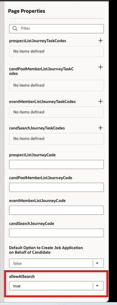

Visual Builder StudioのallowAISearchページ・プロパティは、生成AI検索の表示を制御します。 デフォルトではtrueに設定されています。 このページ・プロパティは、「採用」→「候補者ソーシング」→「候補者の検索」の下にあります。
allowAISearch VBSのページ・プロパティ
allowAISearch Visual Builder Studioのページ・プロパティ
allowAISearchページ・プロパティを使用すると、ブール式を追加することで、生成AI検索をユーザーのサブセットのみで使用可能にできます。 既存のユーザー・ロールを使用するか、新しいカスタム・ロールを作成できます。
