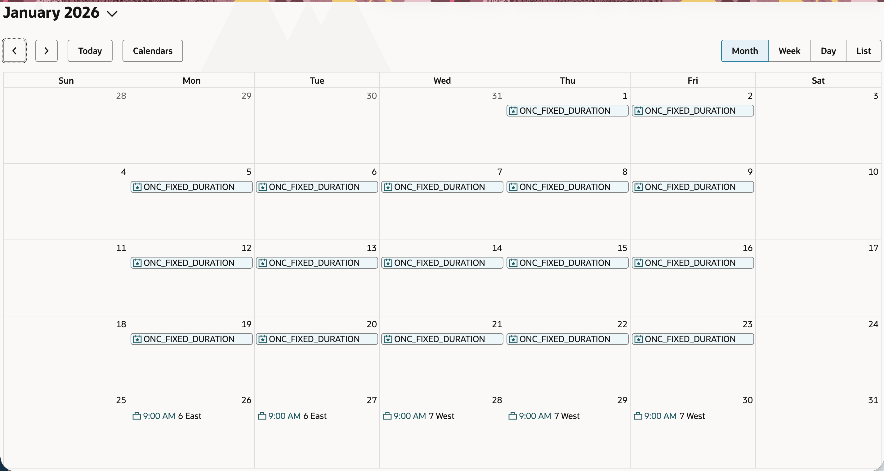

構成可能なイベント・タイトル
管理者は、勤務スケジュール・カレンダのシフト・エントリのイベント・タイトルとして表示される属性を構成できるようになりました。 以前は、イベント タイトルは任務プロファイル名にデフォルト設定されていました。 この機能改善により、管理者は、シフト、ジョブ、部門および事業所の属性の範囲から選択して、従業員にとって最も意味のある情報を表示できます。
構成可能なイベント・タイトルのオプションは次のとおりです。
- ジョブ・ファミリ、ジョブ、ポジションまたはスケジューリング・グループ名(デフォルト)
- ジョブ・ファミリ、ジョブまたはポジション・コード
- 部門名または部門コード
- 事業所名または事業所コード
- シフト・カテゴリ、シフト名またはシフト・タイプ
選択したイベント・タイトルは、自己スケジューリング中の要求済シフトおよび公開済スケジュールのすべての予定シフトに適用されます。 オープン・シフト、勤務パターン、休暇欠勤または休日には適用されません。 特定のシフトで選択した属性が空の場合、空白の入力を避けるために、以前使用したイベント タイトル値に戻ります。
イベントタイトルは、デスクトップとモバイルの両方で月、週、日、およびリストの各ビューに一貫して表示されます。

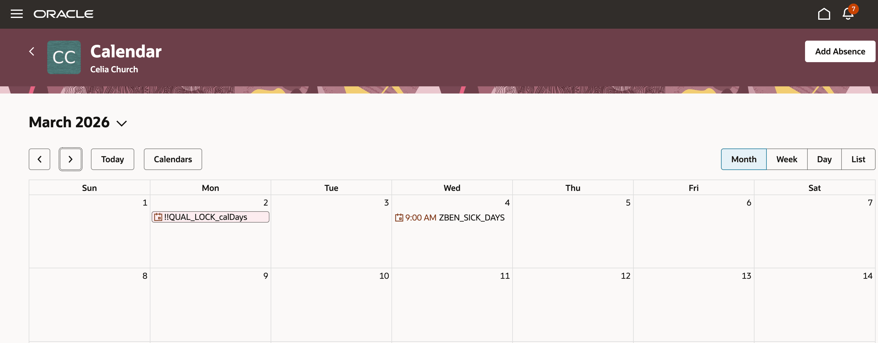

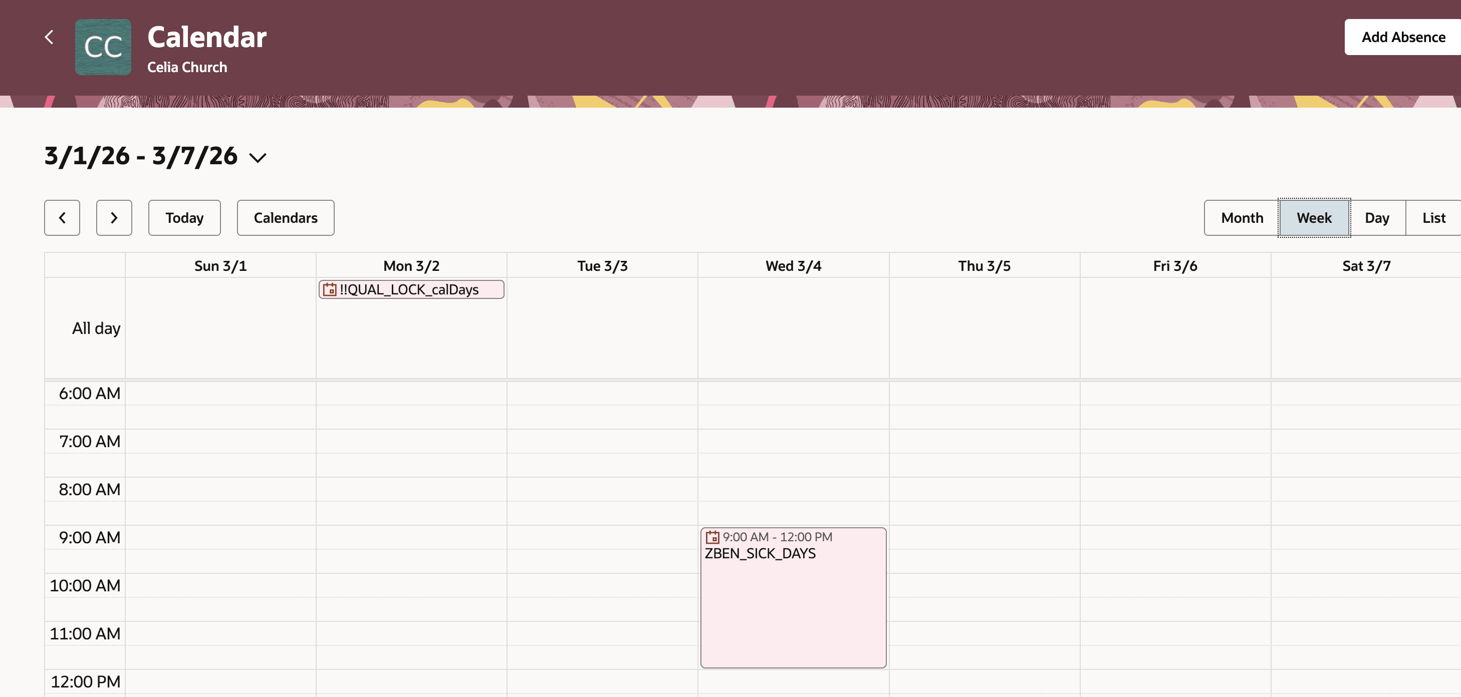

カレンダでの単一日休暇欠勤表示
デスクトップ・デバイスとモバイル・デバイスの両方で、すべてのカレンダ・ビューに一貫して明確に単一日の休暇欠勤が表示されるようになりました。 カレンダーは3つのタイプの単一日休暇欠勤を区別し、それぞれを適切にレンダリングします。
- [終日休暇欠勤]は、全てのビューで終日ブロックとして表示されます。
- 時間スケジュールの部分休暇欠勤(開始時間と終了時間が固定)は、タイムラインの正しい位置に時間ブロック・イベントとして表示されます。
- 経過スケジュールでの部分休暇欠勤 (期間のみ、固定時間なし)は、終日セクションに"半日"や"4時間"などの期間ラベルと共に表示されます。
重複するイベントは、スタックまたはサイドバイサイドの位置決めを使用して、相互に隠し合うことなく表示されます。 組織で時間/分の表示フォーマットを有効にしている場合、カレンダーではその設定が適用されます。
月ビューでのフルデイ休暇欠勤および部分日休暇欠勤
週表示のフルデイ休暇欠勤および一部日休暇欠勤

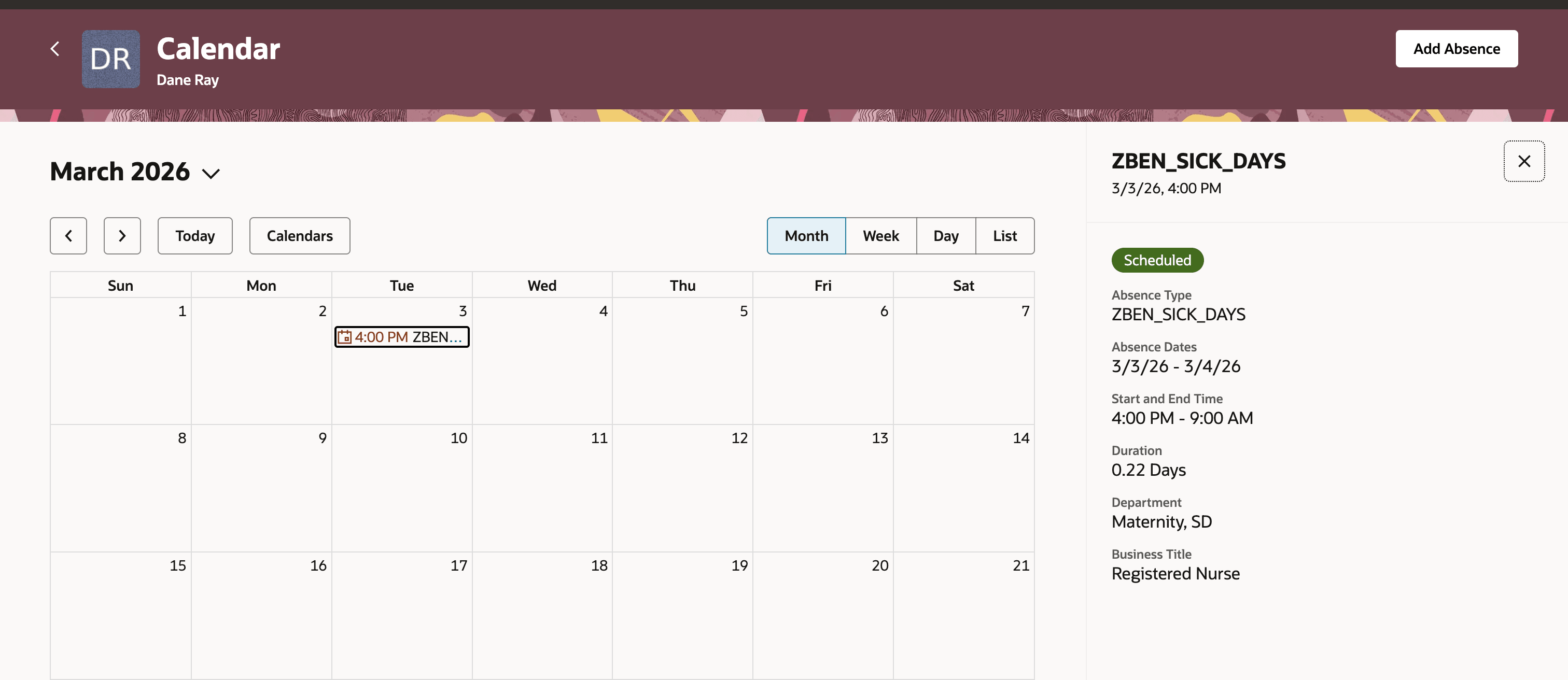

夜間単一日休暇欠勤表示
午前0時にまたがる単一日休暇欠勤(午後10時から始まる夜間シフト休暇欠勤など)は、休暇欠勤の開始日にのみ表示されるようになりました。 これにより、同じ休暇欠勤が翌日に重複エントリとして表示されなくなり、カレンダーが乱雑に保たれます。
就業者は、夜間の単一日休暇欠勤と真の複数日休暇欠勤を明確に区別できます。この休暇欠勤は、想定どおりにすべての影響を受ける日にまたがります。
開始日に表示される夜間休暇欠勤
実用的なユースケースのシナリオ
| シナリオ | 表示内容 | 表示場所 |
| 10:00 PMから始まる夜間の病日 | 開始日にのみ「10:00 PM Sick Day」と表示されます。 | 月表示: 開始日が1つのエントリです。 週/日ビュー: 午前0時にまたがる時間ブロック。 翌日には重複なし。 |
| 夜間シフト不在11:00 PM - 7:00 AM | 開始日の下でフルタイム範囲で表示されます | モバイル・リスト・ビュー: 開始日でのみ表示されます。 翌朝のエントリーはありません。 |
