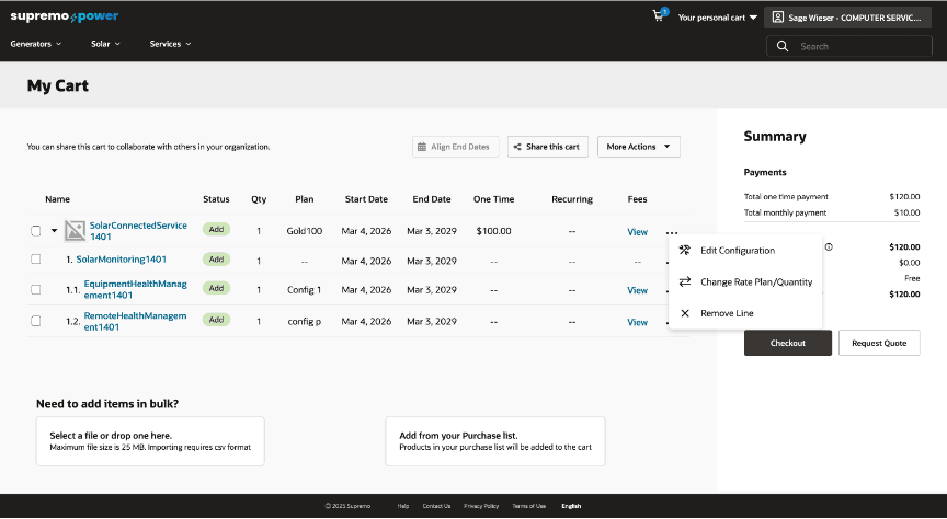

セルフサービスによる構成可能なサブスクリプションの購入
26B以降、Oracle Commerceは次をサポートしています。
  • 営業支援なしでサブスクリプション製品およびバンドルをセルフサービスで購入できます。
  • リアルタイム価格TCVプレビューを使用した(1回限りの、繰返しの使用ベース)表示。
  • 代替価格設定計画選択および動的構成。
  • CPQ統合検証によるシームレスなカート追加。
  • バンドルされたオファリングとサブスクリプションの統合購買および1回かぎりのアイテム。
構成可能なサブスクリプションの購入
この機能により、サブスクリプション購買プロセスが合理化され、管理上のオーバーヘッドが削減され、セルフサービス機能によってオーダー・サイクルが高速化されるため、大きなメリットが得られます。 リアルタイムの価格設定とTCVプレビューにより透明性を高めることで、バイヤーは情報に基づいた意思決定を行えるようになり、自動検証とシームレスなCPQ統合によりエラーを最小限に抑えることができます。 このソリューションは、複雑なバンドルと統一された購入をサポートすることでスケーラビリティを向上させ、Fusionの一元管理によってガバナンスを強化します。 最終的には、効率性を高め、営業サポートへの依存を軽減し、柔軟で透明性が高く信頼性の高いサブスクリプション管理により購入者のエクスペリエンスを向上させます。
