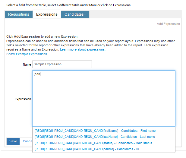

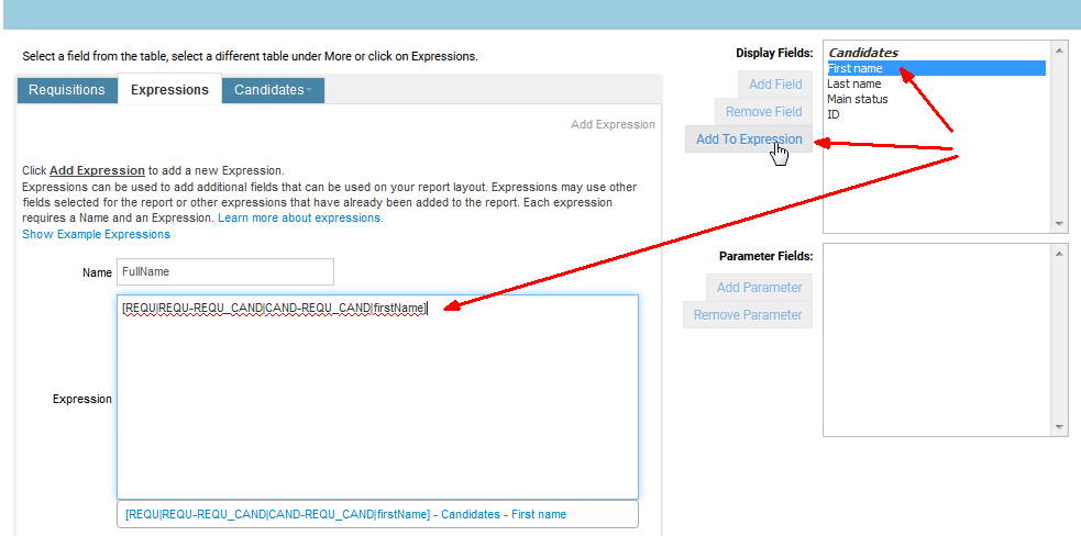

式へのフィールドの追加
数式にフィールドを追加するには、フィールドを挿入する位置にカーソルを置き、次のいずれかを実行します:
1
2
3

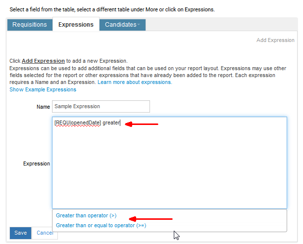

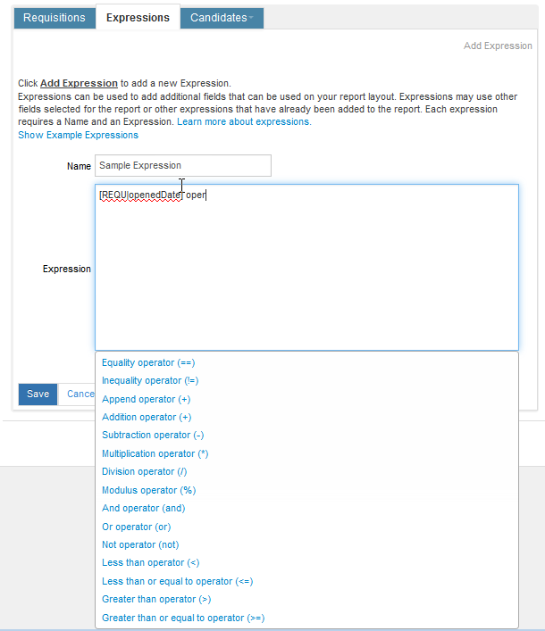

式への演算子の追加
数式に演算子を追加するには、演算子を挿入する位置にカーソルを置き、次のいずれかを実行します:
1
2
3
または、演算子を挿入する位置にカーソルを置き、キーワードoperatorの一部または全体を入力して、オートサジェスト・リストから演算子を選択します。

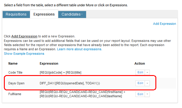

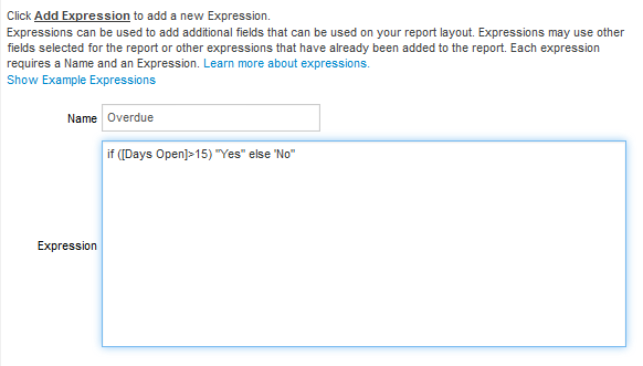

数式および等式内への関数および式のネスト
式はネストすることができます。つまり、ある数式が、式内の別の数式の結果を使用できます。
例: ネストされた式。
レポート用に式を作成できます。そして、その式を1つ以上の他の式で使用できます。

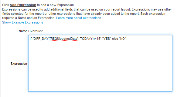

例: ネストされた関数。
2つの式のかわりにネストされた関数を使用して式を作成できます。
