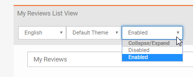

Performのお客様には、「自分のレビュー」リスト・ビューと「自分の目標」リスト・ビューの2つのリスト・ビュー・ウィジェットがあります。これらはどちらもPerformのお客様に自動的には追加されません。
タレント・センターに「レビュー」リスト・ビュー・ウィジェットまたは「目標」リスト・ビュー・ウィジェットを追加する手順:
注意:
1
2
3
タレント・センターのホーム・ページで、ページ下部にある「+ 新規ウィジェットの追加」をクリックします。
4
「自分のレビュー・リスト・ビュー」または「自分の目標リスト・ビュー」をクリックし、「ウィジェットの追加」をクリックします。
5
6
従業員のリスト・ビュー・ウィジェットの名前を変更するには、ウィジェットをクリックして新しい名前を入力し、ウィジェットの上部にある「完了」ボタンをクリックするか、ウィジェットの外側をクリックします。言語ドロップダウンから別の言語を選択して、異なる優先ロケールで従業員用にタイトルを変更することもできます。
7
8
注意:
9
リスト・ビューの構成が完了したら、「完了」ボタンをクリックします。
10
右上隅の「保存して公開」をクリックし、変更内容がこのタレント・センターで使用できるようにします。
この時点で、現在のレビューが割り当てられている従業員には、このリスト・ビューの「アクティブ」フィルタにこのレビューが表示されます。さらに、期限超過のレビューや最終レビューも対応するフィルタに表示されます。既存の目標も、目標リスト・ビューの対応するフィルタに表示されます。

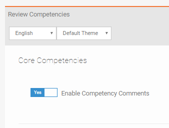

パフォーマンス・レビュー・ページ・レイアウト
従業員のパフォーマンス・レビューのレイアウトは、タレント・センターのドラッグ・アンド・ドロップ・インタフェースで直接構成できます。
既存のすべてのレビュー・テンプレートが使用するデフォルトのページ・レイアウトが1つありますが、複数のレイアウトを作成し、レビュー・テンプレート・レベルでそれらを割り当てられます。前述のように、マネージャの環境と結果のPDFは変更されません。そのため、置き換えられたページ・レイアウトは次のようになります。
従業員Webサイト(EWS)で使用されていたカスタムの従業員自己評定用に、これらのページ・レイアウトの複数のバージョンを設けることができます。その場合、それらはタレント・センターから再作成します。
繰り返しになりますが、管理者ユーザー・レコードに関連付けられた従業員レコードに対し、最低1つのレビューが割り当てられていることが推奨されます。データがレビューから移入されるため、そうすることで、レビューが従業員にどう見えるかを確認できるようにします。
注意:
システムに含まれるデフォルトのレビュー・ページ・レイアウトは、従業員Webサイト(EWS)のデフォルト・レイアウトとよく似ています。デフォルトのページ・レイアウトを見直して、そのレイアウトがニーズを満たしているかどうかを確認し、そうであれば、それ以上の構成は必要ありません。

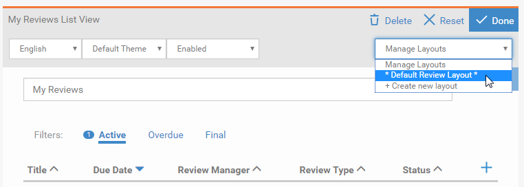

レビュー・ページ・レイアウトを構成する手順:
1
2
「タレント・センターの管理」セクションで、任意のタレント・センター(ページ・レイアウトはすべてのタレント・センターで共有されることを思い出してください)の「ページの編集」をクリックします。
3
4
ここで、ボタンのすぐ下に「レイアウトの管理」メニューがあることに注目してください。このメニューから、「デフォルト・レビュー・レイアウト」オプションを選択します。

「デフォルト・レビュー・レイアウト」ページの名前は、ページの上部にある鉛筆アイコンをクリックして新しい名前を入力することで変更できます。名前の横にアスタリスクが表示され、これがデフォルトのレイアウトであることを示します。
このレイアウトの複製を作成するには、ページ・レイアウトの右側にある「複製」ボタンをクリックします。また、「デフォルト・レビュー・レイアウト」の元の外観に基づく、他のレイアウトを作成することもできます。これは、「+ 新規レイアウトの作成」をリスト・ビューの「レイアウトの管理」メニューから選択するか、レイアウト・ページの上部にあるドロップダウンから選択します。

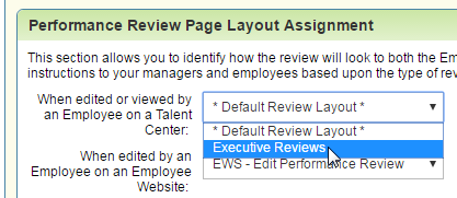

他のレビュー・レイアウトを設定する場合、レビュー・テンプレートを編集し、それぞれに応じてこれらのレイアウトを割り当てる必要があります。カスタム・ページ・レイアウトを必要とするレビュー・テンプレートの最下部で、ここに示すように、「タレント・センターで従業員によって編集または表示された場合」オプションからレイアウト名を選択します。

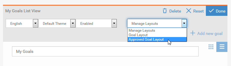

目標ページ・レイアウトを構成する手順:
1
2
3
4
ここで、ボタンのすぐ下に「レイアウトの管理」メニューがあることに注目してください。このメニューから、「目標レイアウト」オプションを選択します。
5
6
注意:
7
注意:

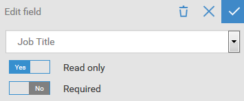

「目標レイアウト」ページの構成が完了したら、「承認された目標レイアウト」ページの手順を繰り返します。このページ・レイアウトのフィールドのほとんどは、「ステータス」フィールドと「完了率」フィールドを除き、読取り専用に設定されています。
従業員が最初に目標を作成するときは、目標に関連付けられているすべてのフィールドを従業員が編集できるようにします。また、目標を承認のために提出する準備ができるまでは変更を許可します。ただし、目標が承認された後は、多くの場合、従業員が摘要や期日などのフィールドを編集できないようにします。
従業員のマネージャが目標を承認したら、それ以後は従業員はこれらのフィールドを変更できないことが推奨されます。ただし、目標の承認後に従業員が追加のフィールドを編集できるようにする場合は、これらのデフォルト設定を変更できます。

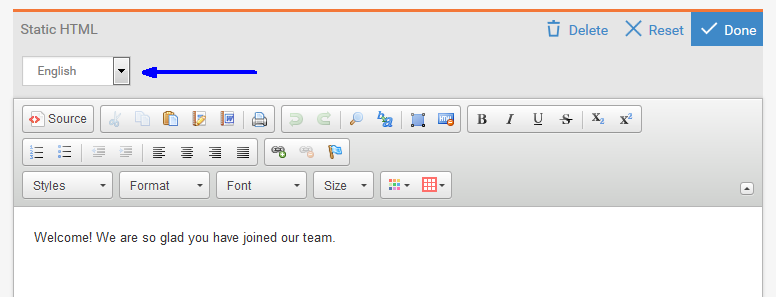

ページ下部にある「+ 新規ウィジェットの追加」ボタンをクリックし、ホーム・ページにさらにコンテンツを追加できます。別のリスト・ビューまたは静的HTMLウィジェットを追加できます。静的HTMLウィジェットを使用して、会社情報、新規採用者への重要なリンク、キャリア・センターへのリンクなどを追加できます。

ホーム・ページに新しいウィジェットを追加すると、そのウィジェットは「オンボード・リスト・ビュー」の下に配置されますが、「従業員プロファイル」の下であれば、狭い列や広い列のページ上のどこにでもドラッグできます。ホーム・ページに複数の静的HTMLウィジェットを追加して、従業員がタレント・センターにログインするときに必要な重要な情報を提供できます。
コンテンツを複数の言語で追加することもできます。会社の情報を静的HTMLウィジェットに追加する場合は、言語のドロップダウンをデフォルトの言語とは異なる言語に変更し、別の言語で情報を追加できます。
デフォルトのロケールと異なる優先ロケールを持つ従業員がタレント・センターにログインすると、その従業員には、他の言語用に管理者が入力したコンテンツが表示されます。従業員の特定の言語にコンテンツが指定されていない場合、タレント・センターのデフォルト言語のコンテンツが表示されます。
従業員は、ログイン・ページから別の言語を選択することもできます。ゾーンでサポートされるすべての言語がこのリストに表示されるため、これらの言語でコンテンツを入力でき、リストはデフォルト以外の言語を選択した従業員にも表示されます。
