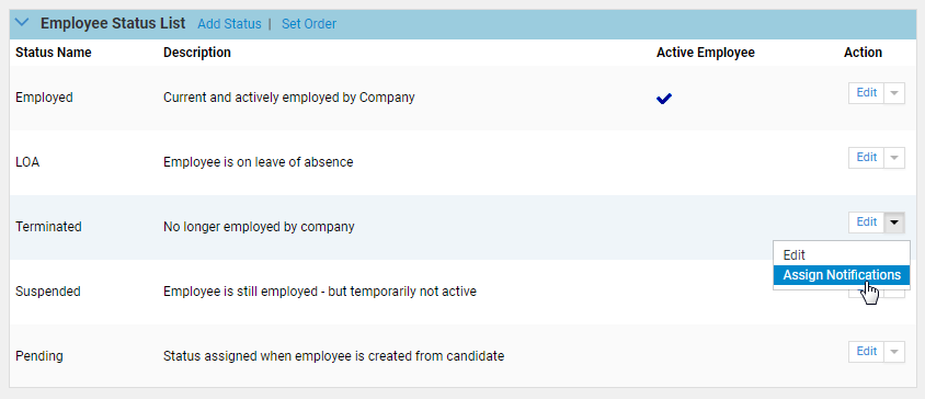

トリガを起動しようとするステータスを見つけ、右側の「アクション」メニューから「通知の割当て」を選択してください。この例では、従業員が退職したときに通知するよう設定するので、「退職済」ステータスの「通知の割当て」を選択します。

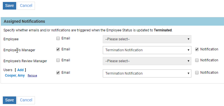

このページに載っていないユーザーを選択したい場合は、「ユーザー」の隣にある「追加」ボタンをクリックしてください。この例では、「従業員のマネージャ」に、退職通知というカスタム・システムEメール・テンプレートを使用してEメールを送信し、さらに通知も送信するよう設定しています。さらに、Amy Cooperという「HR管理者」には、Eメールのみ送信します。
8
「保存」をクリックします。
9
従業員のステータスが「退職済」に変わると、その従業員のマネージャにEメールで通知される他、TBEウィンドウの上部に通知が現れるようになりました。

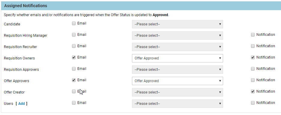

たとえば「Recruit」の「オファー・ワークフロー」では、オファーが承認されたとき、求人所有者およびオファー承認者全員がEメールを受信するため、「承認済」オファー・ステータスの設定画面は次のようになります。
たとえば、オファー承認者にのみEメールを送信し、求人所有者には送信しない場合は、そのように設定を変更できます。あるいは、「求人採用マネージャ」および「求人採用担当者」というフィールドが最近導入されたため、前述のステータス変更をトリガとする通知について、特定の個人のみを対象にすることも考えられます。そのため、求人所有者すべてを対象とはしないが「採用マネージャ」には常に通知する場合、このタスクは実行できます。
