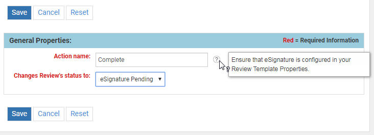

「完了」の次のステップ・アクションの動作は変更できます。
1
2
この時点で、「レビューのステータスの変更:」が使用可能なステータスのドロップダウン・リストです。例のように、承認前に電子署名が必要であることを示す「電子署名保留中」のステータスを選択するオプションが表示されます。このオプションを選択すると表示される新しいツール・ヒントに注意してください。「完了」アクションの変更によるレビューのステータスの「電子署名保留中」への変更
3
「保存」をクリックします。

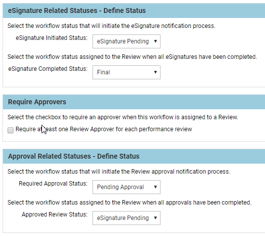

パフォーマンス・レビュー・ワークフロー・プロパティの編集
ステータス・オプションの構成後、ワークフロー・プロパティを構成する必要があります。
1
「管理」メニュー、「Performのカスタマイズ」の順に選択します。
2
「プロセスのカスタマイズ」セクションで、「レビュー・ワークフロー」をクリックし、「アクション」メニューから「プロパティ」を選択します。
3
4
このページの残りのオプションは、レビュー承認に関連します。詳細は、導出されたレビュー承認ワークフローを参照してください。レビュー承認の完了後に電子署名プロセスを起動する場合、構成は次のようになります。
5
「保存」をクリックします。

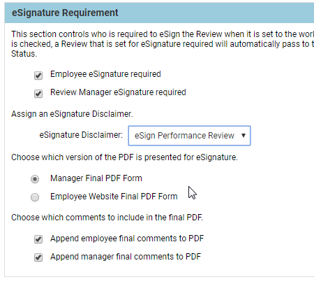

レビュー・テンプレート・プロパティの更新
電子連記署名で使用するすべてのレビュー・テンプレートに対して、次を実行する必要があります。
1
2
右側の「アクション」メニューから、「プロパティ」をクリックします。
3
4
従業員とレビュー・マネージャの両者がレビューに署名する必要がある場合は、「従業員の電子署名が必要」と「レビュー・マネージャの電子署名が必要」の両方をクリックします。
注意:
5
6
「推奨される方法」を表すアイコン
推奨される方法: この従業員とマネージャの両者がレビューに署名するように設定する場合は、ほとんどの顧客がマネージャ・バージョンのPDFのみを構成しているため、「マネージャ用の最終PDF形式」を選択してください。
7
8
「保存」をクリックします。
