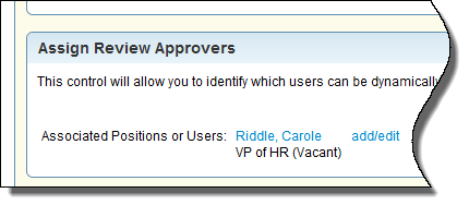

「レビュー承認者の割当」セクションの「追加/編集」ボタンをクリックします。「使用可能なユーザー」リストから選択し(何人でも可)、「選択済」リストに移動してください。デフォルト・レビュー承認者のリストは、上下の矢印で順序変更することも可能です。

注意:
承認者としてポジションを選択し、そのポジションが現在欠員の場合は、ポジション・タイトルの横に「欠員」と表示されます。欠員レビュー承認者の図
この場合でも承認者リストを保存できます。そのポジションがレビューの現在の承認者になると、システムでは、現在そのポジションに就いているユーザーが検索され、承認要求が送信されます。ポジションが承認時点でも欠員の場合、承認はスキップされます。

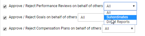

他のユーザーのかわりとして承認可能なユーザーの決定
ユーザーは他のユーザーのかわりとしてパフォーマンス・レビューを承認できます。たとえば、承認プロセスの次の承認者が長期の休暇欠勤のために承認できない場合は、別のユーザーがかわりに承認できます。この設定は、Taleo Perform内の各ロールについて制御されます。
1
「ユーザー」メニュー、「ロール」の順に選択します。
2
特定のロールについて、「アクセス制御の割当」リンクをクリックします。
3
ページの下部の方に、オプション「代わりとして承認」があります。
4
5
「保存」をクリックします。
