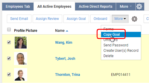

メインの「従業員」タブで、チェック・ボックスを使用して、目標のコピー先となる1人以上の従業員を選択します。
2
「その他」、「目標のコピー」の順に選択します。
