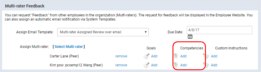

複数の評点担当者用にEメール・テンプレートを割り当てる必要があります。「複数の評点担当者が割当済」を選択すると、複数の評点担当者がフィードバックを完了する、従業員Webサイトへのリンクが記載されたEメールが送信されます。Eメールによる複数の評点担当者の割当済レビューを選択すると、従業員Webサイトにログインせずに、複数の評点担当者がオンラインで完了するフォームへのリンクが記載されたEメールが送信されます。いずれの場合も、複数の評点担当者は参加を辞退できます。

「コンピテンシ」または「目標」列から「追加」リンクをクリックして、各複数の評点担当者がレート付けする特定のコンピテンシおよび目標を選択します。各複数の評点担当者にカスタム・インストラクションを含めることもできます。コンピテンシを割り当てる「複数の評点担当者のフィードバック」ページ

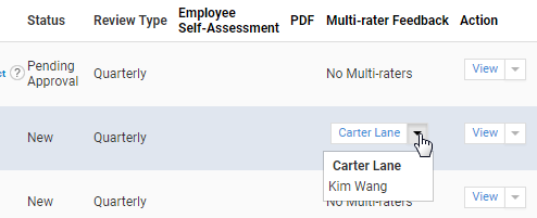

メインの「レビュー」タブから、複数の評点担当者の名前が「複数の評点担当者のフィードバック」列に表示され、ドロップダウンの矢印を使用してすべての評点担当者の名前を確認できます。フィードバックが完了すると、太字の名前がリンクになり、そのリンクをクリックして特定の複数の評点担当者からのフィードバックを表示できます。
