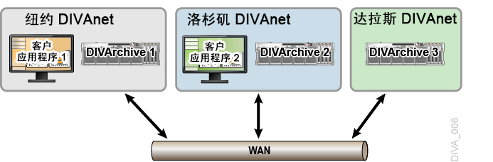

一些 DIVAnet 部署并不要求将每个站点都连接到网络中的所有其他站点。下图举例说明典型的 DIVAnet 部署,其中包括三个站点:纽约、洛杉矶和达拉斯。在该示例中,纽约站点中的应用程序可以可查看和复制洛杉矶及达拉斯站点中的资产(以及纽约站点中的现有资产)。另外,洛杉矶站点中的应用程序可以查看和复制纽约及达拉斯站点中的资产。达拉斯站点中没有运行任何应用程序。
要实现此部署,需要首先为站点配置远程访问。达拉斯站点最适合演示此情形,因为它不为本地客户机提供服务。您将查看达拉斯站点如何连接到纽约站点。随后将查看如何为站点配置客户机访问,并查看纽约站点和达拉斯站点以及它们的连接方式。

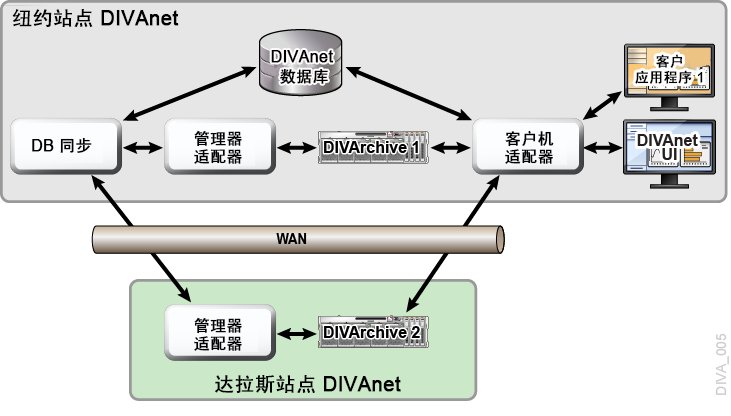

启用其他 DIVAnet 系统对 DIVArchive 站点的远程访问涉及在该站点上安装 ManagerAdapter 服务并为 DIVArchive 配置远程访问。
下图显示了一个双站点示例:一个是具有完整 DIVAnet 配置(远程访问和本地客户机访问)的纽约站点,另一个是仅配置了远程访问的达拉斯站点。达拉斯站点仅运行一个 DIVAnet 服务:ManagerAdapter 服务。DIVArchive 已经配置为能够与其他站点很好地交互。
ManagerAdapter 服务充当 DIVAnet 和 DIVArchive Manager 之间的网桥。它必须配置为允许其他 DIVAnet 系统进行远程访问。出于安全和性能原因,Oracle 建议将 ManagerAdapter 与 DIVArchive Manager 安装在同一个系统上。同样,通常会出现 ClientAdapter 和 DIVAnet 数据库一起运行在另一个完全不同的服务器上的情形。ManagerAdapter 是使用一个简单的配置文件配置的。有关更多信息,请参见第 4 章。

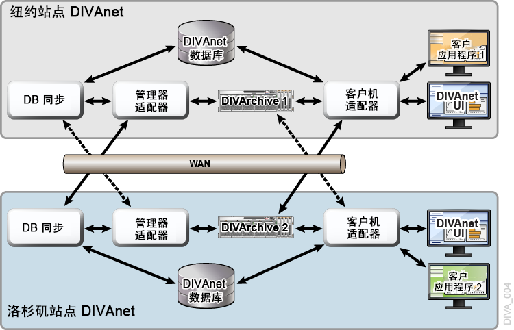

在下图中,为纽约站点和洛杉矶站点配置了完整的 DIVAnet 工作流处理。洛杉矶站点中的应用程序直接连接到洛杉矶站点中的 ClientAdapter。通过这样做,洛杉矶站点中的应用程序就可以在需要时从纽约站点检索内容。本地 DIVAnet 数据库提供各个站点中资产的全局视图,即使一个站点到另一个站点之间的连接已断开也是如此。如果为洛杉矶站点中的 DIVAnetUI 用户授予了足够的权限,则这些用户可以将内容从纽约站点复制到洛杉矶站点,甚至删除纽约站点中的内容。
尽管在技术上可以将客户应用程序 2 配置为远程连接到纽约站点的 ClientAdapter,但是此配置通常提供更好的可用性、安全性和审核。性能和可伸缩性通常也会提高,对于不可靠或较慢的 WAN 链路尤其如此。
希望使用 DIVA API 或 DIVAnet GUI 的应用程序客户机连接到 DIVAnet ClientAdapter 服务。此 DIVAnet 服务接受来自这些应用程序的 Web 和套接字连接并处理这些请求。在每个站点上都配置 ClientAdapter,而且每个站点上都有对于装有 DIVArchive 和 DIVAnet 的站点来说位于本地的应用程序。ClientAdapter 通过 ManagerAdapter 服务与本地站点和远程站点通信。ClientAdapter 还可以使用套接字模式直接连接到 DIVArchive Manager。
ClientAdapter 服务是使用一个(或多个)配置文件配置的(有关更多信息,请参见第 4 章)。
DbSync 服务负责同步来自多个 DIVArchive 站点的资产信息并将这些信息存储在 DIVAnet 数据库中。DbSync 与多个站点上的 ManagerAdapter 服务进行远程通信,以便同步归档对象的信息。DbSync 通常与 ClientAdapter 一起部署。DbSync 服务和 ClientAdapter 均需要直接访问 DIVAnet 数据库。
DbSync 服务是使用一个简单配置文件配置的(有关更多信息,请参见第 4 章)。
