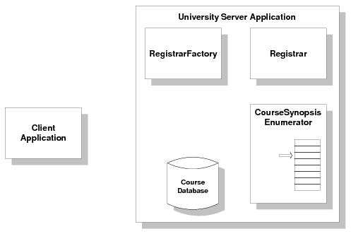

図3-1に、Basic Universityサンプル・アプリケーションを示します。
図3-1 Basic Universityサンプル・アプリケーション
