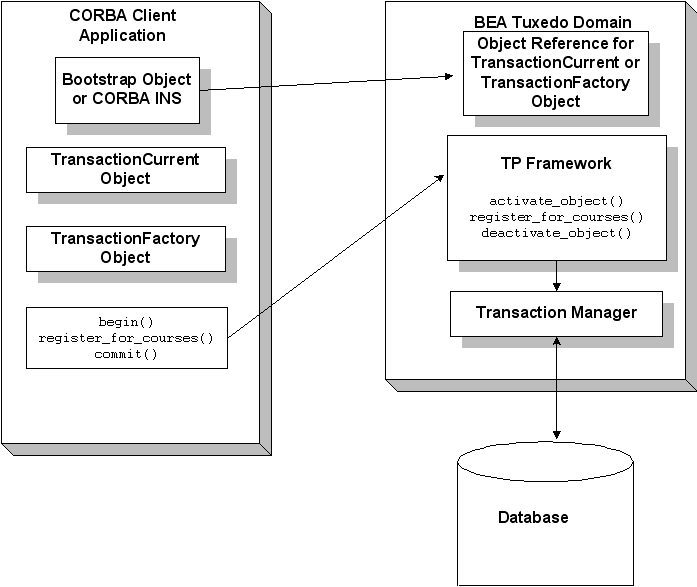

図5-1は、Oracle Tuxedo CORBAアプリケーションでトランザクションがどのように機能するのかを示しています。
図5-1 Oracle Tuxedo CORBAアプリケーションでのトランザクションの機能
基本的なトランザクションは、以下のように動作します。
1.
クライアント・アプリケーションが、Bootstrapオブジェクトを使用してOracle TuxedoドメインのTransactionCurrentオブジェクトのオブジェクト参照を取得します。
2.
クライアント・アプリケーションが、Tobj::TransactionCurrent::begin()メソッドを使用してトランザクションを開始し、TPフレームワークを通じてCORBAインタフェースにリクエストを発行します。CORBAインタフェースのすべての操作は、トランザクションのスコープ内で実行されます。
それらのいずれかの操作の呼出しで(明示的にまたは通信障害の結果として)例外が生成された場合は、その例外を取得し、トランザクションをロールバックできます。
例外が発生しない場合、クライアント・アプリケーションではTobj::TransactionCurrent::commit()メソッドを使用して現在のトランザクションをコミットします。このメソッドは、トランザクションを終了して、操作の処理を開始します。トランザクションは、トランザクションのすべての参加リソースがコミットに同意した場合にのみコミットされます。
3.
Tobj::TransactionCurrent::commit()メソッドにより、トランザクションを完了するためにTPフレームワークからトランザクション・マネージャが呼び出されます。
4.
トランザクション・マネージャがデータベースを更新します。

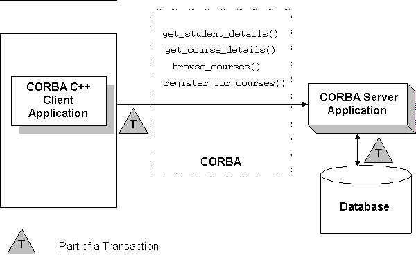

図5-2は、Transactionsサンプル・アプリケーションのしくみを示しています。
図5-2 Transactionsサンプル・アプリケーション
Transactionsサンプル・アプリケーションは、次の2とおりの方法でトランザクションをロールバックします。
致命的ではない場合。コースがデータベースに存在しないか、学生がすでに登録されているためにコースの登録が失敗する場合は、それらのコースの数がCORBAサーバー・アプリケーションからCORBAクライアント・アプリケーションに返されます。トランザクションをロールバックするかどうかの決断は、CORBAクライアント・アプリケーションのユーザーが行います。
致命的な場合。登録できる単位の最大数を超えているためにコースの登録が失敗する場合は、CORBAサーバー・アプリケーションによってCORBA例外が生成され、その例外がCORBAクライアント・アプリケーションに返されます。この場合も、トランザクションをロールバックするかどうかは、CORBAクライアント・アプリケーションに依存します。
