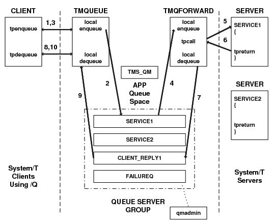

図1-1は、キュー式メッセージ機能のコンポーネントを示しています。
図1-1 キュー・サービスの呼出し
この図は、キュー・サービスの呼出しで、キュー・システムの各コンポーネントがどのように動作するかを示しています。ここでは、この図を使用して、管理者とプログラマがOracle Tuxedo /Qコンポーネントを定義したり、メッセージをキューに入れて処理したり、応答を受け取る方法について説明します。図に示されているコンポーネントのサブセットを使用すると、単純なピア・ツー・ピア通信でキュー・サービスを使用できます。

Oracle Tuxedoの管理者は、サーバーを定義し、1-2ページの図「キュー・サービスの呼出し」で縦の2本の破線の間に示されているキュー・スペースおよびキューを作成する必要があります。
キュー・サーバー・グループは、最低1つ定義します。その場合、TMS_QMをトランザクション・マネージャ・サーバーにします。
このほかに、システムで提供される2つのサーバーを構成ファイルに定義する必要があります。この2つのサーバーは、次の処理を行います。
メッセージ・キュー・サーバーTMQUEUE(5)は、メッセージのキューへの登録や、キューからの取出しを行います。このサーバーは、クライアントとサーバーがキューに対してローカルであるかどうかにかかわらず、クライアントとサーバーのかわりにメッセージに関する操作を行います。
メッセージ転送サーバーTMQFORWARD(5)は、メッセージをキューから取り出して、アプリケーション・サーバーに転送します。Oracle Tuxedoシステムでは、サーバー用のmain()が用意されています。この関数は、サーバーの初期化と終了、サービス・ルーチンへの着信リクエストの受信とディスパッチを行うためのバッファの割り当て、応答の正しい宛先へのルーティングを行います。この処理はすべてアプリケーションに透過的です。既存のサーバーは、自分のメッセージをキューから取り出したり、応答をキューに登録することは行いません。Oracle Tuxedo /Qの目的の1つは、そのような既存のサーバーを変更せずに、キューに登録されたメッセージに対して既存のサーバーを利用できるようにすることです。TMQFORWARDサーバーは、キュー・スペース内の1つ以上のキューからメッセージを取り出し、そのメッセージをキューと同じ名前のサービスを持つサーバーに送信し、応答を待ちます。そして、発信元によって応答キューまたは異常終了キューが指定されている場合はメッセージの発信元の指定に従って、対応する応答キューまたは異常終了キューに、正常終了応答または異常終了応答を登録します。
また、管理者は、キュー管理プログラムqmadmin(1)またはAPPQ_MIB(5)管理情報ベース(MIB)を使用して、キュー・スペースを作成する必要があります。キュー・スペースには、キューが格納されます。たとえば、1-2ページの図「キュー・サービスの呼出し」では、APPキュー・スペース内に4つのキューが存在しています。各キュー・スペースはリソース・マネージャ・インスタンスであり、1つのグループに単一のリソース・マネージャ(RM)だけが存在できるため、キュー・スペースとキュー・サーバー・グループは1対1のマッピングです。

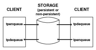

キュー式メッセージ機能をクライアント間のピア・ツー・ピア通信で使用すると、クライアントは転送サーバーを使用せずに、他のクライアントと通信できます。図1-2は、ピア・ツー・ピア通信モデルを示しています。
図1-2 ピア・ツー・ピア通信

1-2ページの図「キュー・サービスの呼出し」のステップ1 - 3で、tpenqueue(3c)を使用して、クライアントはアプリケーション・キュー・スペース内のSERVICE1キューにメッセージを登録します。オプションとして、tpenqueue()の呼出しに、応答キューおよび異常終了キューの名前を含めることができます。この例では、これらはキューCLIENT_REPLY1およびFAILURE_Qになっています。クライアントは、メッセージに付ける相関識別子の値を指定することもできます。この値は、キュー間で同じです。そのため、キューのメッセージに関連付けられたどの応答メッセージまたは異常終了メッセージも、応答キューまたは異常終了キューから読み取られるときに識別できます。
クライアントは、デフォルトのキューの順序付け(たとえば、メッセージがキューから取り出せるようになるまでの時間)を使用するか、デフォルトのキューの順序付けを無効にすること(たとえば、メッセージをキューの先頭に置くこと、またはキュー上の別のメッセージの前に置くことを要求すること)ができます。tpenqueue()は、TMQUEUEサーバーにメッセージを送信し、そのメッセージはキューに登録され、承認(ステップ3)がクライアントに送信されます。肯定応答は、クライアントが直接確認することはできません。ただし、クライアントが正常な戻り値を取得すると、肯定応答が送られたと見なすことができます。(異常終了の戻り値には、異常終了の内容についての情報が含まれています。)
キュー・マネージャによって割り当てられたメッセージ識別子は、アプリケーションに返されます。この識別子は、特定のメッセージをキューから取り出す場合に使用します。また、この識別子は、別のtpenqueue()内で使用して、キューに次に登録されるメッセージの前にあるメッセージを識別することができます。
キューに登録されたメッセージをキューから取り出すには、そのメッセージをキューに登録したトランザクションが正常にコミットされている必要があります。
Oracle Tuxedo /Qをキュー・サービスの呼出しに使用している場合に、メッセージがキューの先頭に到達すると、TMQFORWARDサーバーはそのメッセージをキューから取り出し、tpcall(3c)を介してキューと同じ名前を持つサービスに転送します。1-2ページの図「キュー・サービスの呼出し」では、このキューとサービスはSERVICE1という名前で、ステップ4、5、および6がそれを示しています。クライアントの識別子、およびアプリケーションの認証キーは、メッセージをキューに登録したクライアントに設定されます。この2つは、キューから取り出されたメッセージがサービスに送信されるときに、そのメッセージに付加されます。
サービスが応答を返すと、TMQFORWARDはその応答(オプションとしてユーザー戻りコードを伴う)を応答キューに登録します(1-2ページの図「キュー・サービスの呼出し」のステップ7を参照)。
その後(1-2ページの図「キュー・サービスの呼出し」のステップ8、9、および10)、クライアントはtpdequeue(3c)を使用して、応答キューCLIENT_REPLY1から読み込んで応答メッセージを取得します。
