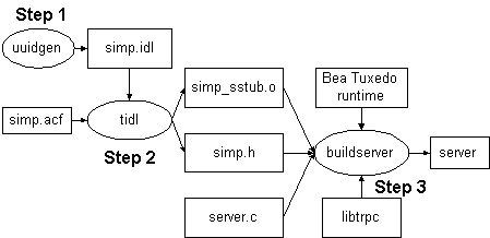

図1-2 RPCサーバーの構築方法
図1-2はサーバーを作成するプロセスを示します。
1.
uuidgenを実行し、UUIDを持つスケルトンのIDLファイル(simp.idl)を生成します。テンプレートIDLファイルを編集し、インタフェース定義言語を使用してクライアントとサーバー間のインタフェースを定義します。
2.
simp.idlおよびオプションのsimp.acfを使ってIDLコンパイラ(tidl)を実行し、インタフェース・ヘッダー・ファイルとサーバー・スタブ・オブジェクト・ファイルを生成します。
3.
サーバーのアプリケーション・コード(server.c)を記述した後、buildserverを実行し、そのコードをコンパイルしてサーバー・スタブ、Oracle Tuxedo ATMIランタイム、およびTxRPCランタイムとリンクし実行可能なサーバーを生成します。

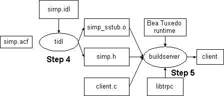

図1-3 RPCクライアントの構築方法
上の図はクライアントを作成するプロセスを示します。
4.
ステップ1で生成されたIDLファイルを用いて、IDLコンパイラ(tidl)を実行し、インタフェース・ヘッダー・ファイルとクライアント・スタブ・オブジェクト・ファイルを生成します。
5.
クライアント・アプリケーション・コード(client.c)を記述した後、buildclientを実行し、そのコードをコンパイルしてクライアント・スタブ、Oracle Tuxedo ATMIランタイム、およびTxRPCランタイムとリンクし実行可能なクライアントを生成します。
