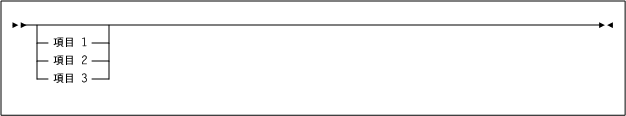

オプション選択
最初の選択項目が基線より下にある場合は、項目の 1 つをオプションとして選択できます。例:
周囲のテキストで説明されています

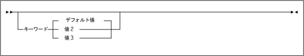

デフォルト
デフォルト値およびパラメータは、基本線より上に表示されます。例:
周囲のテキストで説明されています
一部のキーワードパラメータには、スタックからの値を選択できます。スタックにデフォルト値が含まれている場合、選択対象のキーワードと値は基本線より下に表示され、これらのキーワードと値がオプションであることが示されます。デフォルト値は、キーワード線より上に表示されます。例:
周囲のテキストで説明されています
