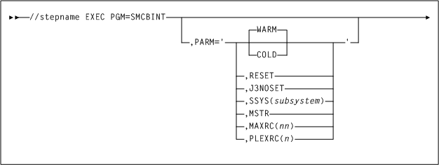

EXEC
文は、一般的な SMC 起動パラメータ設定を定義します。
PARM=
SMC 初期化ルーチンに渡されるパラメータリストを定義します。
実行パラメータの区切りにはカンマを使用する必要があります。パラメータを空白で区切ると、構文エラーが発生します。
WARM
SMC メイン制御ブロックを再構築しないことを指定します。これは、通常動作でのデフォルト設定です。
COLD
すべての SMC 制御ブロックの再構築を指定します。このパラメータは、WARM
と相互に排他的です。
注意:
このパラメータは、SMC が異常終了したり、リスタートできない場合を除き、使用しないでください。RESET
SMC の MVS Subsystem Communications Vector Table (SSCVT: サブシステム通信ベクターテーブル) にあるアクティブなサブシステムステータスフラグのリセットを指定します。SMC の異常終了時、このパラメータを用いて修正できる場合があります。これは、WARM
または COLD
とともに指定できます。
SMC サブシステムが正常に動作している状態で、このパラメータを使用すると、予期しない結果が発生する場合があります。
J3NOSET
JES3 システムが JES3 テープセットアップを使用していないことを示します。このパラメータが指定されている場合、割り振りに対する影響は、JES2 の項に解説されているとおりの動作をします。
SSYS
SMC START
手順の先頭 4 文字とは異なるサブシステム ID を指定します。初期化中、このシステム ID が検索されます。
subsystem
は、1 - 4 文字の長さである必要があります。
MSTR
SMC が JES の下ではなく、MSTR
サブシステムの下で起動するように指定します。
このパラメータを指定する場合は、次のアクションのいずれかも実行する必要があります。
MVS Start
コマンドで SUB=MSTR
を使用して SMC サブシステムを起動します。
キーワード形式を用いて、SMC サブシステムを IEFSSNxx
サブシステムテーブルに追加すること。
注:
JES3 の SETUP 環境では、このパラメータはサポートされません。
マスター MVS サブシステムの下で SMC を実行する場合は、SMC START
手順を含む PROCLIB
がマスターアドレス空間の PROCLIB
連結内に存在する必要があります。この連結は SYS1.PARMLIB(MSTJCLxx)
の DD IEFPDSI
の下で定義されます。
MAXRC
指定されたコマンドの戻りコードが最大許容値を超えたときに SMC サブシステムの初期化を終了するかどうかを指定します。MAXRC
が指定されていない場合は、起動コマンドが失敗したかどうかに関係なく、SMC サブシステムは常にその初期化を完了しようとします。これはデフォルトの動作です。
nn
は戻りコードの最大許容値を指定します。SMCPARMS
または SMCCMDS
データセットから実行された SMC コマンドがこの値を超えた場合は、SMC0236
および SMC0237
メッセージが生成され、SMC は終了します。有効な値は、0、4、8、および 12 です。
PLEXRC
自動的に発行される RESYNC
コマンドから返された TapePlexes のステータスに基づいて SMC サブシステムの初期化を終了するかどうかを指定します。
PLEXRC
が指定されていない場合は、RESYNC
コマンドの結果に関係なく、SMC サブシステムはその初期化を完了します。これはデフォルトの動作です。
n は RESYNC
コマンドからの戻りコードの最大許容値を指定します。有効な値は、0 および 4 です。
SMC RESYNC
コマンドは、SMC がどの定義済み TapePlex とも通信できない場合は 8 のリターンコードを、SMC が 1 つ以上の (ただし、すべてではない) 定義済み TapePlex と通信できる場合は 4 のリターンコードを設定します。
