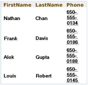

4.3.2.1 複数列の表
ターゲット・プラットフォーム上でスタイルを適切に適用するためにstyleClass属性を含める必要があるパネル・ヘッダーとは異なり、表の列ヘッダーには属性は必要ありません。かわりに、3.7.1項「表の作成」で説明した<tr:columns>コンポーネントを使用します。図4-4では、列ヘッダーがApple iPhoneでレンダリングされる様子を示しています。
図4-4 Apple iPhone上での列ヘッダーおよびセル
この図は周囲のテキストで説明しています
例4-5は、<tr:columns>要素(太字)の定義方法を示しています。
例4-5 列ヘッダーの作成
<tr:table  var="row" …./>
            <tr:column  headerText="LastName">
                <tr:outputText value="#{row.bindings.LastName.inputValue}"/>
            </tr:column>
            <tr:column  headerText="FirstName">
                <tr:outputText value="#{row.bindings.FirstName.inputValue} "/>
             </tr:column>
             <tr:column headerText="Phone">
                <tr:outputText value="#{row.bindings.Phone.inputValue}"/>
            </tr:column>
</tr:table>
表4-4は、列ヘッダーがWindows Mobileデバイス、Nokia WebkitおよびBlackBerryスマートフォン上でどのように表示されるかを示す例です。

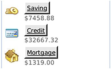

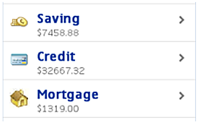

4.3.2.2 イメージおよびリンク付きの主要な詳細の追加
図4-5は、styleClassの値af_m_listingLinkおよびaf_m_listingDetailsを使用して作成した、表内のリンクおよび詳細です。
図4-5 Apple iPhone上にレンダリングされたイメージ、リンクおよび詳細
この図は周囲のテキストで説明しています
例4-6に示すように、これらの機能を作成するには、<tr:panelGroupLayout>コンポーネントを<tr:column>コンポーネントの子として追加します。次に、styleClass="af_m_listingLink"およびstyleClass="af_m_listingDetails"属性をpanelGroupLayoutの<tr:commandLink>および<tr:outputText>サブコンポーネントに追加します。tr:panelGroupLayout、tr:commandLinkおよびtr:outputTextの詳細は、第3章「コンポーネントのサポート」を参照してください。
例4-6 詳細付きのリンクの追加
<tr:table  horizontalGridVisible="false"
           var="row"
           width="100%">
            <tr:column>
                <tr:image source="#{row.bindings.TypeIconUrl.inputValue}"/>1
            </tr:column>
            <tr:column inlineStyle="width:100%;">
                <tr:panelGroupLayout layout="vertical">
                    <tr:commandLink text="#{row.bindings.DescShort.inputValue}"
                                    action="detail"
                                    styleClass="af_m_listingLink">
                    </tr:commandLink>
                    <tr:outputText value="#{row.bindings.Balance.inputValue}"
                                   styleClass="af_m_listingDetails">
                    </tr:outputText>
                </tr:panelGroupLayout>
            </tr:column>
 </tr:table>

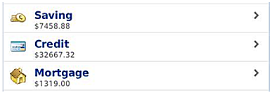

表4-5は、イメージ、リンクおよび詳細がWindows Mobileデバイス、Nokia WebkitおよびBlackBerryスマートフォン上でどのように表示されるかを示す例です。
表4-5 様々なプラットフォーム上に表示されたイメージ、リンクおよび詳細
プラットフォーム 例
BlackBerry 4.6
この図は周囲のテキストで説明しています
Windows Mobile
この図は周囲のテキストで説明しています
Nokia Webkit
この図は周囲のテキストで説明しています
BlackBerry 4.2
この図は周囲のテキストで説明しています

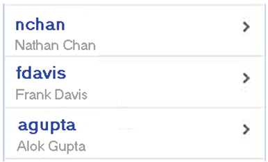

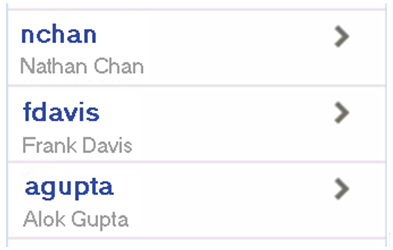

4.3.2.3 リンク付きの主要な詳細の作成
図4-6は、表内に主要な詳細およびリンクを作成する方法を示しています。
図4-6 Apple iPhone上にレンダリングされたリンク付きの主要な詳細
この図は周囲のテキストで説明しています
4.3.2.2項「イメージおよびリンク付きの主要な詳細の追加」で説明したイメージ付きの主要なリンクおよび詳細の追加と同様、これらの機能を作成するには、<tr:panelGroupLayout>コンポーネントを<tr:column>コンポーネントの子として追加します。次に、例4-7に示すように、styleClass="af_m_listingLink"およびstyleClass="af_m_listingDetails"属性をpanelGroupLayoutの<tr:commandLink>および<tr:outputText>サブコンポーネントに追加します。tr:panelGroupLayout、tr:commandLinkおよびtr:outputTextの詳細は、第3章「コンポーネントのサポート」を参照してください。
例4-7 主要な詳細およびリンク
           var="row"
           width="100%">
            <tr:column>
                    <tr:commandLink text="#{row.bindings.Email.inputValue}"
                          styleClass=" af_m_listingLink">
                    </tr:commandLink>
                    <tr:outputText value="#{row.bindings.FirstName.inputValue}"
                          styleClass="af_m_listingDetails"/>
            </tr:column>
</tr:table>
表4-6は、リンクおよび詳細がWindows Mobileデバイス、Nokia WebkitおよびBlackBerryスマートフォン上でどのように表示されるかを示す例です。
表4-6 様々なプラットフォーム上に表示されたイメージおよびリンク
プラットフォーム 例
BlackBerry 4.6
この図は周囲のテキストで説明しています
Windows Mobile
この図は周囲のテキストで説明しています
Nokia Webkit
この図は周囲のテキストで説明しています
BlackBerry 4.2
この図は周囲のテキストで説明しています

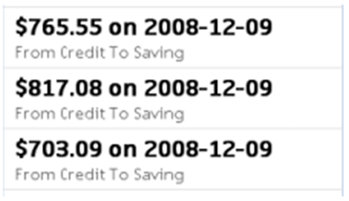

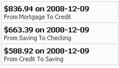

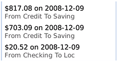

4.3.2.4 リンクなしの主要な詳細の作成
図4-7に示すように、af_m_listingPrimaryDetailsおよびaf_m_listingDetailsスタイル・クラスを使用すると、リンクとして機能しない詳細を作成できます。これらの動作は、4.3.2.2項「イメージおよびリンク付きの主要な詳細の追加」で説明した主要な詳細とは異なります。
図4-7 Apple iPhone上でのリンクなしの主要な詳細
この図は周囲のテキストで説明しています
例4-8に示すように、リンクなしの主要な詳細を作成するには、styleClass="af_m_listingPrimaryDetails"およびstyleClass="af_m_listingDetails"を<tr:outputText>要素に追加します。この要素は、(<tr:column>要素の子である)<tr:panelGroupLayout>要素の子です。
例4-8 リンクなしの主要な詳細の追加
          var="row"
          width="100%">
             <tr:column>
                    <tr:outputText value="#{row.bindings.Amount.inputValue}
                        styleClass="af_m_listingPrimaryDetails">
                    </tr:outputText>
                    <tr:outputText value="#{row.bindings.FromAccountName.inputValue} "
             </tr:column>
</tr:table>
表4-7は、リンクなしの詳細がWindows Mobileデバイス、Nokia WebkitおよびBlackBerryスマートフォン上でどのように表示されるかを示す例です。
表4-7 様々なプラットフォーム上に表示されたリンクなしの詳細
プラットフォーム 例
BlackBerry 4.6
この図は周囲のテキストで説明しています
Windows Mobile
この図は周囲のテキストで説明しています
Nokia Webkit
この図は周囲のテキストで説明しています
BlackBerry 4.2
この図は周囲のテキストで説明しています

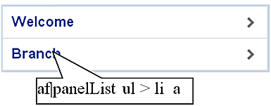

4.3.3 パネル・リスト・コンポーネント
図4-8に示すように、<tr:panelGroupLayout>コンポーネント内でstyleClassの値をaf_m_panelBaseとして定義すると、<tr:panelList>コンポーネントにパディングが適用されます。
図4-8 Apple iPhone上でのパディングのレンダリング
この図は周囲のテキストで説明しています
例4-9に示すように、子の<tr:panelList>コンポーネントにstyleClass属性を含める必要はありません。<tr:panelList>および<tr:panelGroupLayout>の使用の詳細は、3.2.2項「リストの作成」および3.4項「レイアウト・コンポーネント」を参照してください。
例4-9 panelListコンポーネントへのパディングの追加
<tr:panelGroupLayout styleClass="af_m_panelBase">
        <tr:panelList>
            <tr:commandLink text="Welcome" action="welcome"/>
            <tr:commandLink text="Branch" action="branch"/>
         </tr:panelList>
表4-8は、Windows Mobileデバイス、Nokia WebkitおよびBlackBerryスマートフォン上での<tr:panelList>コンポーネント内のパディングを示す例です。
表4-8 様々なプラットフォーム上で適用された<tr:panelList>へのパディング

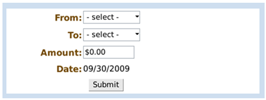

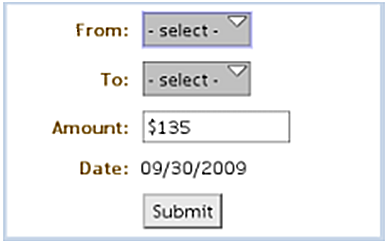

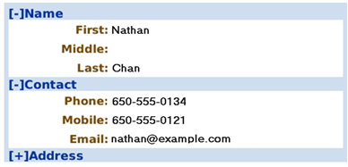

4.3.4 PanelFormLayout
図4-9に示すように、<tr:panelGroupLayout>コンポーネント内でstyleClass属性の値をaf_m_panelBaseとして定義すると、子の<tr:panelFormLayout>コンポーネントにパディングが適用されます。
図4-9 Apple iPhone上でpanelFormLayout内にレンダリングされたパディング
この図は周囲のテキストで説明しています
例4-10に示すように、<tr:panelFormLayout>コンポーネントにstyleClassを追加する必要はありません。
例4-10 panelFormLayoutコンポーネントへのパディングの適用
     <tr:panelFormLayout labelWidth="35%" fieldWidth="65%">
         <tr:selectOneChoice value="#{transferBean.transferFromAccount}"
              label="From:" showRequired="false">
                    <f:selectItems value="#{bindings.AccountView1.items}"/>
         </tr:selectOneChoice>
         <tr:selectOneChoice  value="#{transferBean.transferToAccount}"
                              unselectedLabel="- select -"
                              label="To:">
         <tr:inputText id="amount"
                       columns="#{requestContext.agent.capabilities.narrowScreen ? '8' : '12'}"
                       required="false" showRequired="false"
                       value="#{transferBean.transferAmount}"
                       label="Amount:">
                    <f:converter converterId="Bank10.amountConverter"/>
         </tr:inputText>
         <tr:panelLabelAndMessage label="Date: ">
              <tr:outputText value="#{transferBean.transferDate}"/>
         </tr:panelLabelAndMessage>
        <f:facet name="footer">
                 <tr:spacer rendered="#{requestContext.agent.skinFamilyType eq
                                     'blackberryminimal'}"
                            height="5"
                            width="75"/>
                  <tr:commandButton text="Submit"
                                    action="#{transferBean.validateTransferRequest}"/>
        </f:facet>
     </tr:panelFormLayout>
表4-9は、Windows Mobileデバイス、Nokia WebkitおよびBlackBerryスマートフォン上での<tr:panelList>コンポーネント内のパディングを示す例です。
表4-9 様々なプラットフォーム上で適用された<tr:panelFormLayout>コンポーネントへのパディング
プラットフォーム 例
BlackBerry 4.6
この図は周囲のテキストで説明しています
Windows Mobile
この図は周囲のテキストで説明しています
Nokia Webkit
この図は周囲のテキストで説明しています
BlackBerry 4.2
この図は周囲のテキストで説明しています
4.3.5 パネル・アコーディオン
図4-10に示すように、<tr:panelGroupLayout>コンポーネント内でstyleClass属性の値をaf_m_panelBaseとして定義すると、その<tr:panelAccordion>コンポーネントにパディングが適用されます。
図4-10 Apple iPhone上でパネル・アコーディオンに適用されたパディング
この図は周囲のテキストで説明しています
例4-11に示すように、<tr:panelAccordion>コンポーネントにstyleClass属性を追加する必要はありません。
例4-11 <tr:panelAccordion>コンポーネントへのパディングの適用
        <tr:panelAccordion discloseMany="true">
            <tr:showDetailItem text="Name" disclosed="true">
                <tr:panelFormLayout fieldWidth="70%" labelWidth="30%">
            </tr:showDetailItem>
            <tr:showDetailItem text="Contact" disclosed="true">
            <tr:showDetailItem text="Address">
        </tr:panelAccordion>
