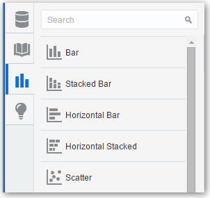

    「可視化」ペインからキャンバスに可視化をドラッグして新規可視化をキャンバスに追加することもできます。
