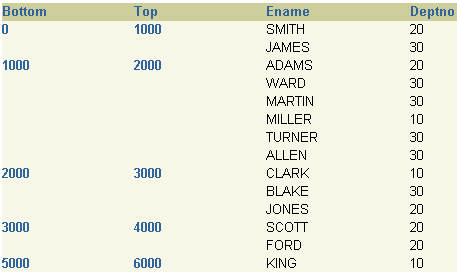

  13. 「テンプレート」ページで、「事前定義テンプレート」を選択し、「Beige」をクリックします。次に「終了」をクリックして、ペーパー・デザイン・ビューにレポート出力を表示します。次の例のようになります。
    図30-2 集約データ・レポートのペーパー・デザイン・ビュー
    図30-2の説明が続きます
    「図30-2 集約データ・レポートのペーパー・デザイン・ビュー」の説明
  14. ペーパー・デザイン・ビューで、テキストの「Bottom」をクリックして、そのテキストをSalary Rangeに変更します。
  15. テキストの「Top」を削除します。
