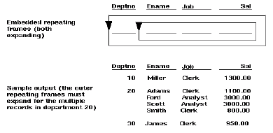

オブジェクトまたはレコードごとに、枠または繰返し枠のサイズを拡張可能にするか、縮小可能にするか、可変にするか、固定にするかを指定できます(「水平拡張度」プロパティおよび「垂直拡張度」プロパティで指定)。たとえば、水平方向のサイズは固定するが、レコードによって高さが足りないときは垂直方向に拡張するようにこれらのプロパティを設定できます。
次の図では、部門20には4レコードありますが、部門10と部門30には1レコードずつしかありません。繰返し枠は、部門20のレコードが収まるように垂直方向に拡張されています。
図1-14 繰返し枠のサイズ変更
図1-14の説明が続きます
「図1-14 繰返し枠のサイズ変更」の説明
オブジェクトやレコードに必要なスペースが、枠や繰返し枠の最初のサイズより小さい場合、水平方向または垂直方向に縮小できる枠や繰返し枠であれば、サイズを縮小できます。また、枠や繰返し枠のサイズを可変に設定しておくこともできます。その場合は、表示される値のサイズに応じて枠や繰返し枠が拡張または縮小します。また、枠や繰返し枠のサイズを固定に設定しており、フィールドが小さいためにオブジェクトやレコードのデータを収めきれなかった場合、残りのデータは同じX軸とY軸座標で次のページに表示されます。
