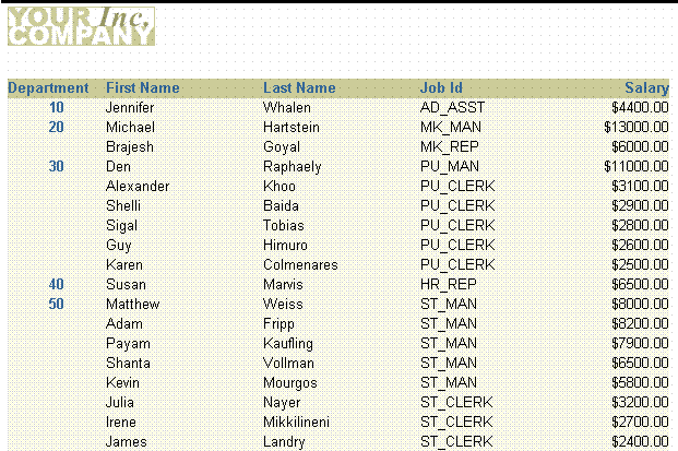

レポートの表示は次のようになります。
