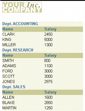

「テンプレート」ページで「終了」をクリックして、ペーパー・デザイン・ビューにレポート出力を表示します。次の例のようになります。
