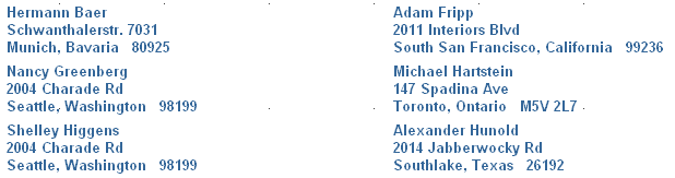

「テンプレート」ページで、「テンプレートなし」を選択し、「終了」をクリックしてペーパー・デザイン・ビューにレポート出力を表示します。次の例のようになります。
