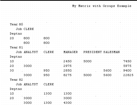

「テンプレート」ページで、「テンプレートなし」を選択し、「終了」をクリックしてペーパー・デザイン・ビューでレポート出力をプレビューします。次の例のようになります。
