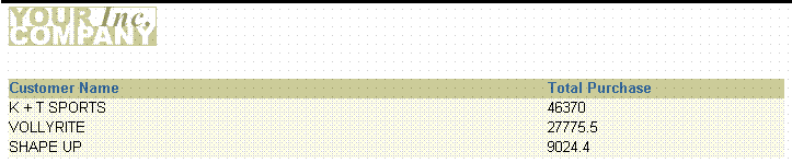

    図34-3 上位3顧客に制限した表形式のレポート出力
    図34-3の説明が続きます
    「図34-3 上位3顧客に制限した表形式のレポート出力」の説明
