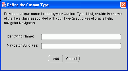

10.6.2 カスタム・ビュー・タイプの定義
使用可能なビューでは要件が満たされない場合は、カスタム・ビューを定義できます。
カスタム・ビュー・タイプを作成するには、ビューの定義ページのビュー・タイプ・ドロップダウン・リストからカスタムを選択します。カスタム・タイプの定義ダイアログ・ボックスが表示されます。
図10-7 OHJオーサリング・ウィザード: カスタム・ビュー・タイプの定義
この図は周囲のテキストで説明しています
次の情報を使用して、ビューの定義ページの各フィールドにデータを入力します。
フィールド 説明
識別名 ビューの一意の名前を指定します。
Navigatorサブクラス Javaクラスの名前を指定します。指定するクラスはoracle.help.navigator.Navigatorのサブクラスであることが必要です。
