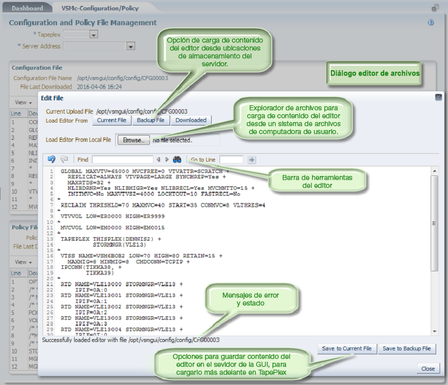

En la parte superior del cuadro de diálogo, se ofrecen selecciones para mostrar y editar estos archivos.
Current File (Archivo actual): Carga el editor desde la dirección Current Upload File (Archivo actual de carga) mostrado en la línea sobre los botones. Este es el archivo que se enviaría al TapePlex si se hiciera clic en el botón Upload (Cargar) en el panel subyacente. Como este archivo puede sobrescribirse con todas las operaciones de descargas subsiguientes que haga el usuario, este archivo se debe considerar un archivo transitorio que debe revisarse, editarse y guardarse justo antes de toda operación de carga.
Backup File (Archivo de copia de seguridad): Carga el editor con un archivo de copia de seguridad opcional, si el usuario lo guardó anteriormente. Este archivo está en la misma dirección de directorio que el archivo actual, pero tiene una extensión .bak anexada al nombre del archivo. Se guarda en el servidor cuando hace clic en el botón Save to Backup File (Guardar en el archivo de copia de seguridad) en la parte inferior del cuadro de diálogo.
Downloaded (Descargado): Carga el editor con el contenido de la última operación de descarga del archivo. Este contenido es igual al que se muestra en el panel subyacente, como la descomposición de la configuración o de la política de TapePlex. Este contenido, en general, se usa como contenido de archivo de carga, pero algunos contenidos de descomposición pueden tener comandos no válidos. Por ejemplo, la línea CONFIG CDSLEVEL(V73ABOVE) con frecuencia proporciona información acerca de la configuración en la parte superior de una descomposición de configuración descargada, pero en sí misma no es un comando válido que pueda incluirse en el archivo de configuración. La línea debe eliminarse del contenido del archivo si este botón se usa para crear un archivo de configuración.
Los tres botones superiores cargan el editor con contenidos desde el sistema de archivos del servidor de la GUI de VSM.
Caution (Precaución):
El uso de alguno de estos botones de carga inmediatamente sustituye el contenido completo del editor con el nuevo contenido seleccionado. No hay advertencia de petición de datos de verificación de sobrescritura de ningún contenido editado.Debajo de los botones de selección del archivo de servidor hay un botón para cargar en el editor el contenido de archivo local del sistema de archivos de la computadora del usuario. Esto activa la opción para gestionar versiones de archivos de configuración y de política para todos los TapePlex en un repositorio definido por el usuario, con mayor control sobre las copias de seguridad y las versiones que lo que se proporciona en el servidor de la GUI de VSM. Los archivos de la computadora del usuario solamente se pueden cargar en el editor, para guardarlos en la copia actual predefinida o en la copia de la copia de seguridad en el servidor; las modificaciones no se pueden guardar en la computadora del usuario directamente.
El botón Browse (Examinar) muestra un cuadro de diálogo de exploración de archivos, dependiendo del sistema operativo que se ejecuta en la computadora del usuario. Los archivos de texto de la computadora del usuario se pueden cargar en el editor de aplicación de la GUI. Una vez que el archivo local se cargó, se puede volver a cargar en el editor un archivo local diferente con el botón Update (Actualizar) que sustituye el botón Browse (Examinar). Después de realizar una edición opcional, el contenido del editor se puede guardar en la ubicación del archivo actual o de copia de seguridad en el servidor de la GUI.
En cualquiera de las operaciones de carga de archivos anteriores o de las operaciones de guardado subsiguientes, el estado de finalización para esa operación se muestra debajo del campo del editor. Los mensajes de error proporcionan detalles de las fallas mientras lee los archivos o los escribe.
Si aún no se ha creado un archivo de configuración o de política, se puede crear uno nuevo si simplemente se introducen los comandos en el campo en blanco del editor y se guarda con uno o dos de los botones de guardado en la parte inferior izquierda del cuadro de diálogo.
En la parte superior del editor, hay una barra de herramientas para asistir la edición:
Las flechas azules proporcionan las funciones Undo (Deshacer) y Redo (Rehacer).
Introduzca texto en el campo Find (Buscar) para localizar el texto en el contenido. Las flechas izquierda y derecha buscan hacia atrás y hacia adelante respectivamente.
El icono del binocular proporciona búsquedas más sofisticadas y reemplazos, que incluyen coincidencias de mayúsculas y minúsculas y palabras completas.
El campo Go to Line (Ir a la línea) resalta el número de línea introducido cuando se hace clic en el botón de la flecha derecha. El resaltado azul permanece en la línea hasta que se seleccione otra línea. Introduzca un número mayor que el último número de línea en el archivo para crear el resaltado.
Asegúrese de guardar todas las ediciones usando los botones Save to Current File (Guardar en archivo actual) o Save to Backup File (Guardar en el archivo de copia de seguridad) en la parte inferior derecha del cuadro de diálogo. El botón Save to Current File (Guardar en archivo actual) guarda el contenido del editor en el archivo del servidor que aparece en la parte superior del cuadro de diálogo. El botón Save to Backup File (Guardar en archivo de copia de seguridad) guarda el contenido en la misma ubicación, pero con la extensión .bak anexada al nombre del archivo. La práctica recomendada es guardar una copia de la copia de seguridad del archivo actual antes de cargarlo, dado que toda operación de descarga subsiguiente realizada por algún usuario sobrescribirá el archivo de carga actual.
Después de que todas las operaciones de archivo deseadas se hayan completado, haga clic en el botón Close (Cerrar) en la parte inferior derecha del cuadro de diálogo. Asegúrese de que los cambios en el archivo se hayan guardado antes de hacer clic en el botón, debido a que no se hacen verificaciones de guardado de las últimas modificaciones.
