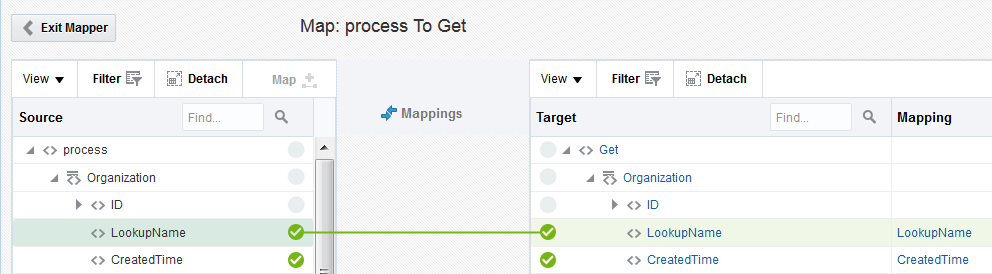

マッピングの作成
マッパーで、ソース・データ構造からターゲット・データ構造にフィールドを直接マッピングできます。
マッピングを作成するには、次のようにします。
  1. 統合の中にある、リクエスト、レスポンスまたはフォルトの「Mapper」アイコンをクリックして編集します。
  2. Createをクリックします。
  3. フィールドを直接マッピングするには、次のいずれかの手順を実行します。
    1. ソースのフィールドをクリックして、ターゲットの対応するフィールドにドラッグします。
    2. ソースのフィールドとターゲットのフィールドをクリックして、Map+をクリックします。
      ソース・フィールドの名前がターゲットの「Mapping」列に表示され、両方のフィールドの横に緑色のチェック・マーク・アイコンが表示されます。 新たにマッピングされたフィールドは緑色の線で結ばれます。 他のソースとターゲットの緑色のチェック・マークをクリックすると、それらの現在のマッピングが表示されます。 すでにマッピングされているターゲットに対してドラッグ・アンド・ドロップすることはできません。
      注意:
      マッピング・サマリーには、展開された要素の名前全体は表示されません。
