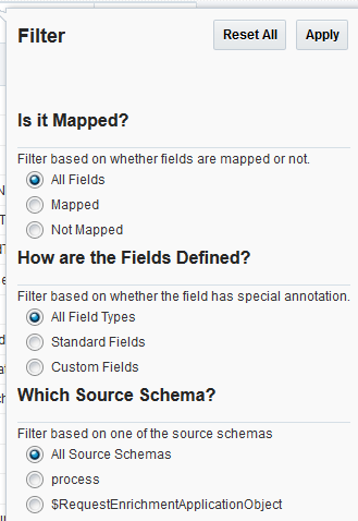

  4. ソース側でフィルタ処理するには、「Filter」をクリックして次の基準に基づいたマップ・フィルタリング・オプションを指定し、「Apply」をクリックします。 各セクションからオプションを1つ選択できます。 「Filter」アイコンが青く表示されている場合、フィルタがデフォルト設定から変更され、アクティブであることを示します。 フィルタをデフォルト設定にリセットするには、「Reset All」をクリックします。
    • 現在のフィールド・ステータス(すべてのフィールド、マップされたフィールド(ソース、変数または機能がマッピング済のターゲット・ノードに適用)またはマップされていないフィールドを表示します)。 Not Mappedを選択すると、親ノードだけがマップ済でも、マップされていない要素のすべての親ノードが表示されます。
    • フィールドに特別な注釈があるかどうか(すべてのフィールド、事前ビルドOracle統合として提示された即時使用可能な状態の標準フィールド、または事前ビルドOracle統合内に作成し、カスタマイズ・モードで編集したカスタム・フィールド)。
    • 統合内のソース・データ構造。 マッパー内に複数のソース・データ構造がある場合のみ、このオプションは表示されます。

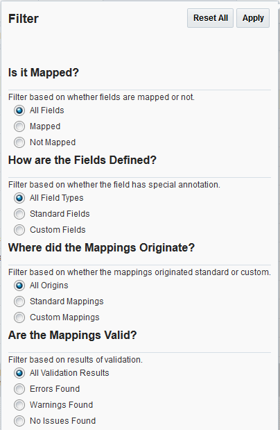

  5. ターゲット側で、「Filter」をクリックして次の基準に基づいたマップ・フィルタリング・オプションを指定し、「Apply」をクリックします。 各セクションからオプションを1つ選択できます。 「Filter」アイコンが青く表示されている場合、フィルタがデフォルト設定から変更され、アクティブであることを示します。 フィルタをデフォルト設定にリセットするには、「Reset All」をクリックします。
    • 元のマッピング (すべて、標準またはカスタム)。
    • マッピングが有効かどうか。
