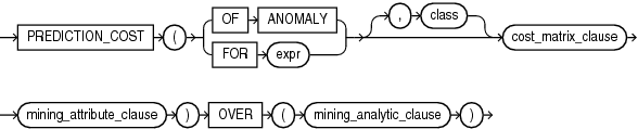

prediction_cost::=
分析構文
prediction_cost_analytic::=
cost_matrix_clause::=
mining_attribute_clause::=
mining_analytic_clause::=

PREDICTION_COSTは、2つの方法のどちらかでデータにスコアを付けます。1つの方法では、データにマイニング・モデル・オブジェクトを適用します。もう1つの方法では、1つ以上の一時マイニング・モデルを作成して適用する分析句を実行して動的にデータをマイニングします。構文または分析構文を選択します。
  • 構文 — 事前に定義されたモデルでデータにスコアを付ける場合は、最初の構文を使用します。分類または異常検出を実行するモデルの名前を指定します。
  • 分析構文 — 事前定義されたモデルなしで、データにスコアを付ける場合は、分析構文を使用します。分析構文は、mining_analytic_clauseを使用します。これは、複数のモデル構築のためにデータをパーティション化する必要がある場合に指定します。mining_analytic_clauseは、query_partition_clauseとorder_by_clauseをサポートします。(「analytic_clause::=」を参照。)
    • 分類の場合は、FOR exprを指定します。exprは、文字データ型のターゲット列を特定する式です。
    • 異常検出の場合は、キーワードOF ANOMALYを指定します。
PREDICTION_COSTファンクションの構文では、パーティション化されたモデルをスコアリングするときに、オプションのGROUPINGヒントを使用できます。「GROUPINGヒント」を参照してください。
mining_attribute_clauseは、スコアの予測子として使用する列の属性を特定します。このファンクションが分析構文で起動された場合は、これらの予測子が一時モデルの構築にも使用されます。mining_attribute_clauseは、PREDICTIONファンクションと同様に動作します。(「mining_attribute_clause」を参照。)
