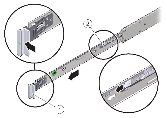

  2. 図3-1に示すように、スライド・レール・アセンブリの前にあるスライド・レール・ロックを探します。
  3. 図3-1に示すように、スライド・レール・ロックを矢印の方向に押し込みながら、スライド・レール・アセンブリからブラケットを止め具に達するまで引き出します。
  4. ブラケット・リリース・ボタンをブラケットの前側に押し込みながら(図3-1)、ブラケットをスライド・レール・アセンブリから引き抜きます。
    図3-1 設置前のスライド・レールの解体
    図3-1の説明が続きます
    「図3-1 設置前のスライド・レールの解体」の説明

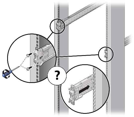

  2. 図3-3に示すように、スライド・レール・アセンブリの前側のブラケットがラック前方の柱の外側になり、スライド・レール・アセンブリの後方のブラケットがラック後方の柱の内側になるようにスライド・レール・アセンブリをラックに配置します。
  3. スライド・レール・アセンブリの取付けピンの位置を、ラックの前方および後方の柱の取付け穴に合せます。次に、図3-4に示すように、取付けピンとラックがかみ合うまで、ラックの後方向にアセンブリを押し込み所定位置でロックします。
    取付けピンとラックがかみ合うと、カチッという音がします。
    注意:
    スライド・アセンブリの取付けピンは、9.5mm角穴またはM6丸穴に対応しています。他のサイズの取付け穴には対応していません。

  4. (オプション)取付けねじとケージ・ナットを使用してスライド・レール・アセンブリを取り付ける場合、前方および後方のスライド・レール・ブラケットとラックの柱にM6取付けねじを差し込み、ケージ・ナットでしっかりと締めます。図3-5を参照してください。
    図3-5 ラックへのスライド・レール・アセンブリの取付け
    図3-5の説明が続きます
    「図3-5 ラックへのスライド・レール・アセンブリの取付け」の説明

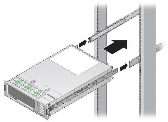

  2. 図3-7に示すように、ブラケットの後端が、ラックに取り付けられたスライド・レール・アセンブリに合うようにOracle Exalytics In-Memory Machineを持ち上げます。
  3. ブラケットをスライド・レールに挿入し、ブラケットがスライド・レールの止め具に接触するまでサーバーをラックに押し込みます(約30cm (12インチ))。
    注意:
    Oracle Exalytics In-Memory Machineをスライド・レールに挿入したら、ブラケットの上部と下部の取付け口がスライド・レールに差し込まれていることを確認します。正しく設置されていれば、Oracle Exalytics In-Memory Machineは、前後に簡単にスライドするはずです。ユニットが簡単にスライドしない場合、各取付け口が適切に差し込まれているかどうかを確認してください。ブラケットが適切に差し込まれていない場合、ラックから取り外すときにユニットが落下することがあります。
    図3-7 ブラケットを使用したスライド・レールへのOracle Exalytics In-Memory Machineの挿入
    図3-7の説明が続きます
    「図3-7 ブラケットを使用したスライド・レールへのOracle Exalytics In-Memory Machineの挿入」の説明

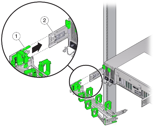

  4. 図3-9に示すように、CMAのブラケット・コネクタを右側のスライド・レールに、カチッと音がして所定位置でロックするまで差し込みます。
    図3-9 右側スライド・レール背面へのCMAブラケットの挿入
    図3-9の説明が続きます
    「図3-9 右側スライド・レール背面へのCMAブラケットの挿入」の説明

  5. 図3-10に示すように、右側のCMAスライド・レール・コネクタを右側のスライド・レール・アセンブリに、カチッと音がして所定位置でロックするまで差し込みます。
    図3-10 右側スライド・レール背面へのCMAスライド・レール・コネクタの挿入
    図3-10の説明が続きます
    「図3-10 右側スライド・レール背面へのCMAスライド・レール・コネクタの挿入」の説明
    表3-4 図の凡例
    番号 説明
    1
    CMAスライド・レール・コネクタ
    2
    右側スライド・レール
