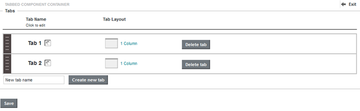

  3. 「タブ付きコンテナ」メニュー・バーの右側にある「オプション」ギアをクリックして、コンポーネントの「ビューの編集」にアクセスします。
    タブ付きコンポーネント・コンテナの編集ビュー
  4. 新規タブを追加するには、次のようにします。
    1. 「新規タブ名」フィールドで、新しいタブの名前を入力します。
    2. 「新規タブの作成」をクリックします。
  5. タブのレイアウトを変更するには、次の手順を実行します。
    1. 「タブ・レイアウト」列にあるレイアウトを選択します。
      「レイアウトの選択」ダイアログが表示されます。
    2. 使用するレイアウトを選択します。
    3. 「OK」をクリックします。
  6. タブの順序を変更するには、左側にあるハンドルをクリックしてドラッグし、各タグを目的とする場所に移動します。
  7. タブを削除するには、タブの「タブの削除」をクリックします。
  8. タブの名前を変更するには、次の手順を実行します。
    1. タブ名をクリックします。
      タブ名が編集可能なフィールドになります。
    2. フィールドにタブの新規ラベルを入力します。
    3. 「OK」をクリックします。

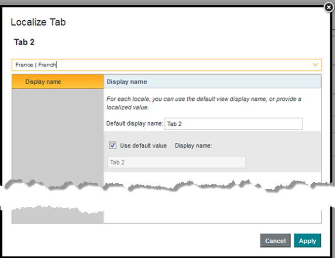

  9. タブ名をローカライズするには:
    1. タブ名の横のローカリゼーション・アイコンをクリックします。
      「タブのローカライズ」ダイアログが表示されます。
    2. ロケール・リストから、値を指定するロケールを選択します。
    3. 「デフォルト値を使用」チェック・ボックスを選択解除します。
      デフォルトでは、各ロケールで、コンポーネントのビューの編集で構成された表示名が使用されます。
    4. 「表示名」フィールドに、ローカライズしたタブ名を入力します。
    5. 適用」をクリックします。
