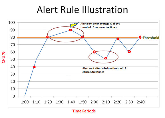

例7-1 CPU使用率を監視するためのアラート・ルールの構成
CPU使用率を監視するために次の基準を指定したとします。
  • 基準= CPU率(%)平均>=80
  • 期間= 10分
  • 充足期間回数= 3
  • 未充足期間回数= 2
その場合は、次のようにします。
メトリックが次の場合には、アラートが1回送信されます。
  • 10分という期間が3回連続する間に、指定されたしきい値を超え、しきい値の状態がfalseからtrueに変化した場合。
  • 10分という期間が2回連続する間、しきい値制限を下回ったままか制限内にあり(修正処置後)、しきい値の状態が再度trueからfalseに変化した場合。
次の場合には、別のアラートは送信されません
  • 10分という期間が3回を超えて連続する間、メトリックがしきい値を上回ったままで、しきい値の状態に変化がない場合。
  • 10分という期間が2回を超えて連続する間、メトリックがしきい値を下回ったままか制限内にあり、しきい値の状態に変化がない場合。

次に、前記の例を示します。
このイメージは、指定したメトリックに基づいてアラートがいつ生成されるかを示しています。
