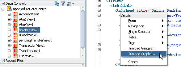

Oracle JDeveloperにはDVTが組み込まれているため、グラフおよびゲージをすばやく追加できます。これらのコンポーネントをアプリケーションに追加するには、まずドラッグ・アンド・ドロップ操作によりデータ・コントロールをエディタ・ウィンドウに移動し、続いてコンテキスト・メニューから「トリニダード・ゲージ」または「トリニダード・グラフ」を選択します。たとえば、図3-1は、コレクションをエディタにドラッグするときに表示されるコンテキスト・メニューを示しています。
図3-1 データ・コントロールのドラッグ・アンド・ドロップによるDVTの作成
この図は周囲のテキストで説明しています

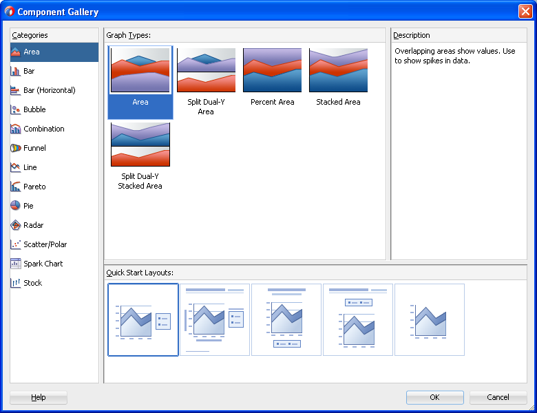

「トリニダード・グラフ」または「トリニダード・ゲージ」オプションを選択すると、図3-2に示すように、DVTウィザードが表示されて「コンポーネント・ギャラリ」ページが開きます。このページで、DVTのタイプを選択します。
注意:
ADFモバイル・ブラウザは、静的グラフおよびゲージのみをサポートしており、これらは、PNGイメージとしてレンダリングされます。このイメージ形式がサポートされているすべてのモバイル・デバイスで、グラフおよびゲージを表示できます。
図3-2 DVTウィザードのコンポーネント・ギャラリ
この図は周囲のテキストで説明しています
