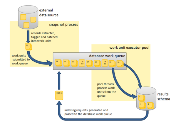

2.2 データ・キャプチャについて
データ・キャプチャ・プロセスは、外部データ・ソースからキャプチャされるデータの取得で始まります。データは、データベース、テキスト・ファイル、XMLファイルなどからキャプチャできます。可能なデータ・ソース・タイプのすべてのリストについては、オンライン・ヘルプのコンセプトに関する項で、データ・ストアのトピックを参照してください。
データ・ソースのタイプによっては、データ・キャプチャで次の操作が行われる場合があります。
  • ソース・システムでの単一のSQL問合せの実行。
  • 区切り文字付きファイル、または固定形式ファイルの順次処理。
  • データのストリームを生成するための、XMLファイルの処理。
データが取得されると、単一のスレッドで処理されます。内容は次のとおりです。
  • 各入力レコードに内部的な順序番号が割り当てられます。通常、これは各行に対して単調に増分される番号です。
  • 行を作業ユニットにバッチングします。作業ユニットが一杯になると、結果データベースの作業キューに渡されます。
データベースの作業キューは、データベースで実行される作業リクエストで構成され、そのほとんどはデータ挿入または索引付けリクエストです。キューはスレッドのプールによって処理されます(キューから作業ユニットが取得され、適切なデータベースへのデータベース接続が取得され、作業が実行されます)。スナップショットの場合、作業の内容は、レコードのグループを表にロードするためのJDBCバッチAPIを使用することです。
すべてのデータが1つの表に挿入されると、スナップショット・プロセスは1つ以上の索引付けリクエストを作成し、それらをデータベース作業キューに追加します。一意の行識別子に索引を付けるために、表ごとに1つ以上の索引付けリクエストが作成されますが、スナップショット内のデータ量およびスナップショット・プロセスの構成によっては、キャプチャされたデータ内の他の列もスナップショット・データへの索引生成に使用されます。
図2-1 データ・キャプチャ・プロセス
図2-1の説明が続く
「図2-1 データ・キャプチャ・プロセス」の説明
2.2.1 ネットワーク通信とCPU負荷について
スナップショットでは、次のことが予想されます。
  • データの読取り中に、データ・ソースをホストするマシンでI/OおよびCPU負荷が生成される
  • スナップショット・プロセスがデータの読取りを行い、挿入用にそのデータのグループ化を行うことによって、Webアプリケーション・サーバーで、CPU負荷が生成される
  • データベース作業ユニットのエグゼキュータ・スレッドによって、Webアプリケーション・サーバーで、I/OおよびCPU負荷が生成される
  • データが新しい表に挿入されるときに、EDQ結果データベースをホストするマシンで、相当量のI/Oが生成される
  • データに索引付けされるときに、結果データベースをホストするマシンで、相当量のI/OとCPU負荷が生成される
たとえば、4コア・サーバーでのデフォルトのEDQインストールの場合に、10列にわたって10,000行のデータのスナップショットを作成する場合、次の形式のSQLが生成されます。
DROP TABLE DN_1;
CREATE TABLE DN_1 (record-id, column1, column2, ..., column10);
100の一括挿入文は次のようになります。
INSERT INTO DN_1 (record_id, column1, column2, ..., column10) VALUES ( ?, ?, ..., ? )
それぞれ100個の一連のパラメータをとります。一括挿入は、4つのデータベース接続(CPUコアごとに1つ)でパラレルに実行されます。
ANALYZE TABLE DN_1 ESTIMATE STATISTICS SAMPLE 10 PERCENT
また、最後に、11個のCREATE INDEX...文によって、新しい表の各列に索引付けされます(元の10個の列に追加のrecord_id列)。CREATE INDEX文も、4つのデータベース接続でパラレルに実行されます。

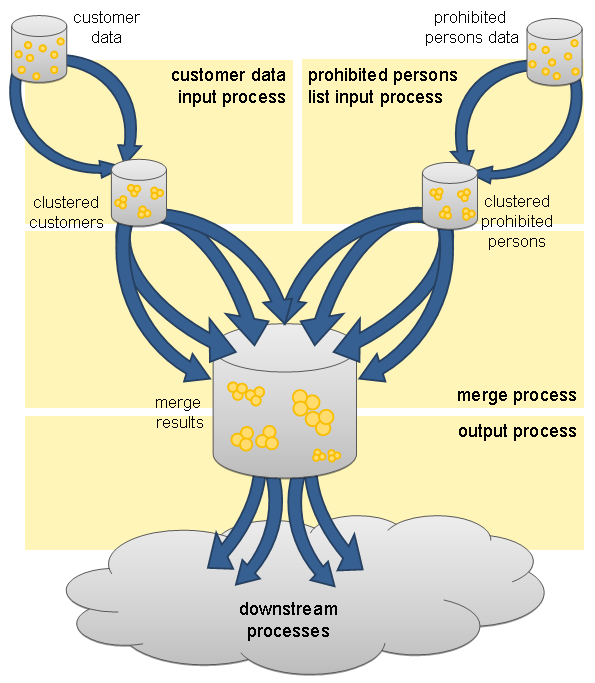

2.4 照合処理について
EDQ照合プロセッサは、これよりも単純なプロセッサとは大幅に異なる方法で処理されます。照合プロセッサで実行される作業の性質上、データを通して複数回のパスが必要になります。
照合プロセッサは、一連のサブプロセスとして取り扱うことで実行されます。たとえば、顧客のデータ・スナップショットを、禁止人物のリストと照合するように設計されたプロセスを考えます。このプロセスには、顧客参照番号と関連する禁止人物の識別子のリストを生成するように構成された照合プロセッサが含まれています。照合プロセッサに入力される(または出力される)各データ・ストリームは、照合プロセッサのサブプロセスとみなされます。そのため、この例には3つのサブプロセスがあります(顧客データ入力ストリーム、禁止人物入力ストリームおよび照合プロセッサの出力データ・ストリームを表します)。照合プロセッサ自体は4つ目のサブプロセスを形成し、効率的にデータの入力と出力を対にします。各サブプロセスにはプロセス実行スレッドの通常の割当て量が割り当てられるため、4コア・マシンでは、各サブプロセスが4つのプロセス実行スレッドを持つことになります。
図2-2 照合プロセス・スレッド
図2-2の説明が続く
「図2-2 照合プロセス・スレッド」の説明
照合プロセッサの実行が開始されると、入力データ・サブプロセッサが最初に実行され、入力データを処理します。この時点では、照合または照合出力サブプロセスの作業はなく、休止状態のままです。入力データ・サブプロセスはデータ・ストリームのクラスタ値を生成し、通常のデータベース作業ユニット・メカニズムを使用して、クラスタ値および受信レコードをResultsスキーマに格納します。
入力データ・サブプロセスがすべての使用可能なレコードを処理すると、そのサブプロセスは終了し、サブプロセスの結果の照合を開始します。その一方で、照合サブプロセスがアクティブになります。照合サブプロセスは一連のステージを通過し、各プロセス実行スレッドは、他のすべてのプロセス実行スレッドが各ステージを完了するまで待機してから、次に進みます。新しいステージが開始されるたびに、作業はそのステージに適した形でプロセッサ・エグゼキュータ・スレッド間でさらに分割されます。処理ステージは次のとおりです。
フェーズ 説明
比較フェーズ 顧客データと禁止人物データが取得され、クラスタ値で並べ替えられます。データは、クラスタ値が等しいグループに集められ、キューに入れられ、レコードを比較するための照合プロセス・スレッドに渡されます。レコード間に関係が検出された場合、その関係情報がResultsスキーマに書き込まれます。
暫定グループ化フェーズ 比較フェーズで検出された関係情報は、チャンクで取得され、関連するレコードの暫定グループが形成されます。関係チャンクは、照合プロセッサ・スレッドによってパラレルに処理されます。これらの暫定グループは、結果データベースに書き戻されます。
最終グループ化フェーズ 単一のスレッドが暫定グループ表を検査して、チャンクの境界によって人為的に分割されたグループを確認します。チャンクを横断するグループが検出された場合は、1つのグループにマージされます。
マージ済の出力フェーズ 照合プロセッサ・スレッドのそれぞれが、照合グループの独立したサブセットを取得し、マージした出力を作成します(複数のレコードが1つの出力レコードにマージされます)。
これで照合サブプロセスは完了し、照合プロセッサ実行スレッドは照合フェーズへと移行します。
この時点で、照合データの出力に関連付けられるサブプロセスがアクティブになります。出力データは出力サブプロセスのプロセス実行スレッド間で分割され、照合プロセッサからのプロセッサ・ダウン・ストリームに渡されます。この後、データは通常のバッチ処理の方法で処理されます。
ベンチマークおよび本番での経験から、照合プロセッサの比較フェーズは、CPUバウンドになる可能性がある数少ないEDQ操作の1つであることがわかっています。非常に簡単な比較操作以外のものを実行した場合、CPUが比較負荷を処理する能力によって、プロセスが制限されます。比較操作の規模は適切に拡大縮小され、EDQ Webアプリケーション・サーバーで使用可能なすべてのCPUサイクルを完全に使用できます。
