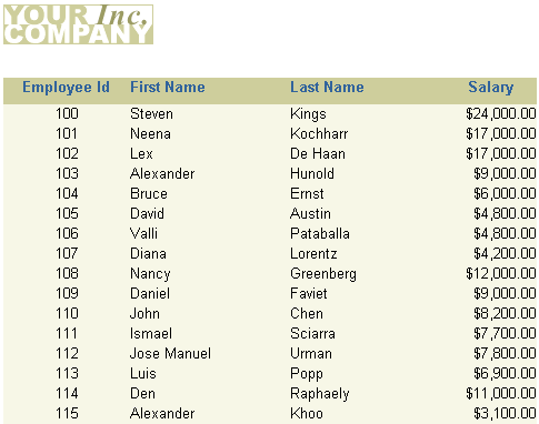

レポートのペーパー・デザイン・ビューは次のようになります。
