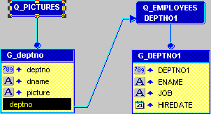

  11. Q_PICTURESのDEPTNOとQ_EMPLOYEESのDEPTNO1の間でリンクをドラッグします。作成したデータ・モデルは次のようになります。
    図24-2 動的グラフィック・レポートのデータ・モデル・ビュー
    図24-2の説明が続きます
    「図24-2 動的グラフィック・レポートのデータ・モデル・ビュー」の説明
