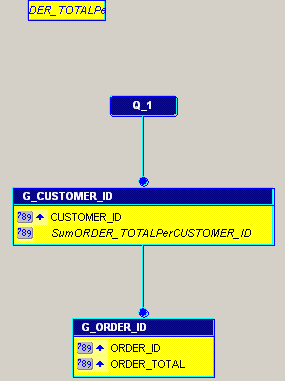

  1. Reports Builderで、ツールバーの「データ・モデル」ボタンをクリックして、レポートのデータ・モデル・ビューを表示します。
    作成したデータ・モデルは次のようになります。
    図14-3 式レポートのデータ・モデル
    図14-3の説明が続きます
    「図14-3 式レポートのデータ・モデル」の説明

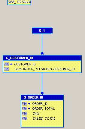

各顧客の発注合計額を計算する式列が作成されました。その結果、データ・モデルは次のようになります。
図14-4 式列を持つデータ・モデル
図14-4の説明が続きます
「図14-4 式列を持つデータ・モデル」の説明
