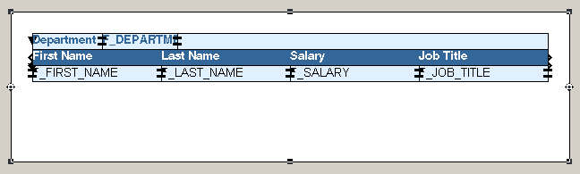

  6. 各レコードの周囲に、境界線を作成するための空間を確保します。オブジェクト・ナビゲータで、「M_G_DEPARTMENT_ID_GRPFR」をもう一度選択します。
  7. それぞれの隅をドラッグして、内側の繰返し枠の周囲に空間を設けます。これでレイアウトは次のイメージのようになります。グループの周囲に空白ができました。
    図18-4 繰返し枠を延長したペーパー・レイアウト・ビュー
    図18-4の説明が続きます
    「図18-4 繰返し枠を延長したペーパー・レイアウト・ビュー」の説明

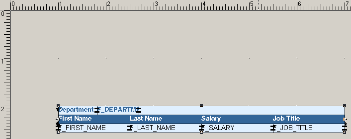

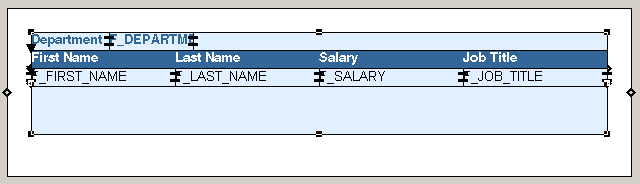

  8. ここで、各レコードの間に空間を設けて、レコード間に水平線を入れられるようにします。オブジェクト・ナビゲータで「R_G_DEPARTMENT_ID」をクリックします。
  9. ペーパー・レイアウト・ビューで、右下隅をクリックし、下に約0.5インチ(1.5センチメートル)ドラッグします。これでレイアウトは次のようになります。
    図18-5 R_G_DEPARTMENT_ID繰返し枠を延長したペーパー・レイアウト・ビュー
    図18-5の説明が続きます
    「図18-5 R_G_DEPARTMENT_ID繰返し枠を延長したペーパー・レイアウト・ビュー」の説明

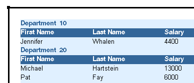

境界線を追加するには:
  1. オブジェクト・ナビゲータで、「M_G_DEPARTMENT_ID_GRPFR」枠を選択します。
  2. ペーパー・レイアウト・ビューで、M_G_DEPARTMENT_ID_GRPFR枠が選択されている状態で「線カラー」ツールをクリックします。このツールは、ツール・パレットの一番下にあります。
  3. 表示されるカラー・パレットで、黒い正方形を選択して境界線を黒にします。
  4. 線が選択されている状態で、「書式」→「線」→「線幅」→「2ポイント」を選択します。
  5. それではレイアウトをプレビューしてみましょう。ツールバーの「ペーパー・デザイン」ボタンをクリックして、ペーパーにレポートを実行します。次の例のようになります。
    図18-6 境界線を付けたレポートのプレビュー
    図18-6の説明が続きます
    「図18-6 境界線を付けたレポートのプレビュー」の説明

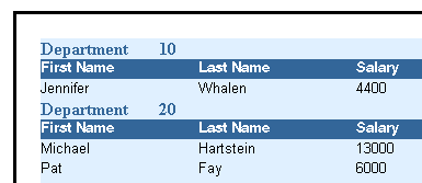

フォントを変更するには:
  1. ペーパー・デザイン・ビューで、ツールバーの「ペーパー・レイアウト」ボタンをクリックします。
  2. オブジェクト・ナビゲータで、「B_DEPARTMENT_ID」フィールドと「F_DEPARTMENT_ID」フィールドを選択し、ラベルおよびテキスト「Department ID」のフォントを変更できるようにします。
    注意:
    B_DEPARTMENT_IDはボイラープレート・テキスト"Department ID"を示し、これがF_DEPARTMENT_IDフィールドのラベルになります。
  3. ペーパー・レイアウト・ビューのタイトル・バーをクリックして、アクティブなウィンドウにします。
  4. 2つのフィールドが選択されている状態で、「書式」→「フォント」を選択します。
  5. 「フォント」ダイアログ・ボックスで、異なるフォントとサイズを選択します。この例では、「Times New Roman」と「12」ポイントが選択されています。
  6. 変更が完了したら「OK」をクリックします。
    注意:
    選択するフォントやフォント・サイズに応じ、テキストにあわせてフィールドのサイズを変更する必要があります。この例では、フォントを大きくしたので、ボイラープレート・テキスト・フィールドが選択され拡大されました。
  7. ペーパー・デザイン・ビューにレポートを表示して、どのように見えるかを確認します。次に例を示します。
    図18-7 新しいフォントを使用したレポートのペーパー・デザイン・ビュー
    図18-7の説明が続きます
    「図18-7 新しいフォントを使用したレポートのペーパー・デザイン・ビュー」の説明

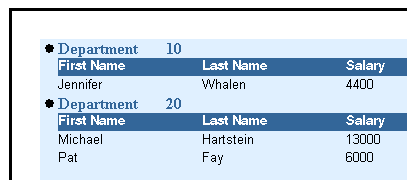

  6. ペーパー・デザイン・ビューにレポートを表示して、どのように見えるかを確認します。
    注意:
    レイアウトをチェックするときに、楕円がR_G_DEPARTMENT_ID繰返し枠の内側に表示されていることを確認してください。
    図18-8 箇条書きのドットを付けたレポートのペーパー・デザイン・ビュー
    図18-8の説明が続きます
    「図18-8 箇条書きのドットを付けたレポートのペーパー・デザイン・ビュー」の説明
  7. レポートをgraphics_your_initials.rdfという名前で保存します。

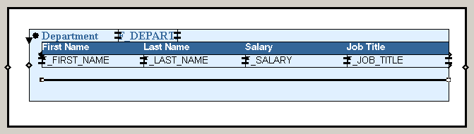

  1. ペーパー・レイアウト・ビューで、ツール・パレットの「線」ツールをクリックします。
  2. [Shift]キーを押し、フィールド下のR_G_DEPARTMENT_ID枠内で、次のように線を描きます。
    図18-9 線セパレータを使用したペーパー・レイアウト・ビュー
    図18-9の説明が続きます
    「図18-9 線セパレータを使用したペーパー・レイアウト・ビュー」の説明
  3. 目的の表示になるように、線の書式を設定します。この例では、「書式」→「線」→「線幅」→「2ポイント」が選択されました。次に、カラーが黒に変更されました。

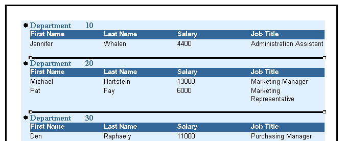

  4. ペーパー・デザイン・ビューにレポートを実行します。これで、表示は次のようになります。
    図18-10 線セパレータを使用したレポートのペーパー・デザイン・ビュー
    図18-10の説明が続きます
    「図18-10 線セパレータを使用したレポートのペーパー・デザイン・ビュー」の説明

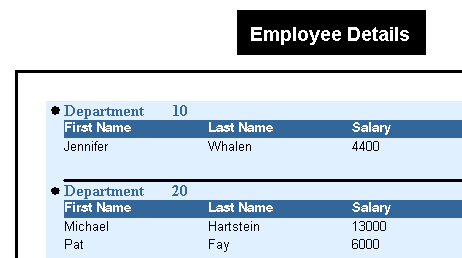

レポートにタイトルを追加するには:
  1. ペーパー・レイアウト・ビューで、ツール・パレットの「四角形」ツールをクリックします。
  2. タイトルを表示する場所に四角形を描きます。この例では、繰返し枠の上に四角形を描き、タイトルがすべてのデータの上に1度のみ表示されるようにしました。
  3. ツール・パレットの「テキスト」ツールをクリックし、四角形の中をクリックしてタイトル(Employee Detailsなど)を入力します。
  4. テキスト・オブジェクトが選択されている状態で、「テキスト・カラー」ツールをクリックし、白を選択します。
  5. 四角形オブジェクトが選択されている状態で、ツール・パレットの「塗りつぶしカラー」ツールをクリックし、黒を選択します。
  6. オブジェクト・ナビゲータで、作成したテキスト・オブジェクトが「ボディ」の下に表示されていることを確認します。名前の横にある「A」アイコンによって、どのオブジェクトがテキスト・オブジェクトであるかを判断できます。この場合、テキスト・オブジェクトはB_3です。
  7. オブジェクトを選択したら、ペーパー・デザイン・ビューのタイトル・バーをクリックしてペーパー・デザイン・ビューを選択します。
  8. 「レイアウト」→「最前面へ移動」を選択します。
  9. ペーパー・デザイン・ビューにレポートを実行します。これで、表示は次のようになります。
    図18-11 タイトルを付けたレポートのペーパー・デザイン・ビュー
    図18-11の説明が続きます
    「図18-11 タイトルを付けたレポートのペーパー・デザイン・ビュー」の説明
