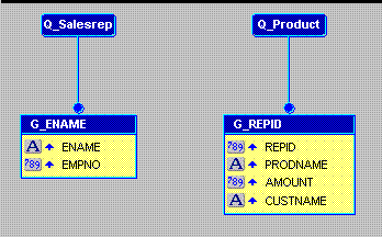

  9. 前述の手順を2番目の問合せにも繰り返しますが、この場合、問合せ名は
    Q_Productとし、次のSELECT文を使用します。
    SELECT REPID, PRODNAME, AMOUNT, CUSTNAME
    FROM SALES
    ORDER BY REPID, CUSTNAME
図11-2 2つの問合せを使用するデータ・モデル(データ・リンクなし)
図11-2の説明が続きます
「図11-2 2つの問合せを使用するデータ・モデル(データ・リンクなし)」の説明

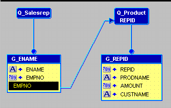

データ・リンクを追加するには:
  1. データ・モデル・ビューで、ツール・パレットの「データ・リンク」ツールをクリックします。
  2. G_ENAMEグループの「EMPNO」列をクリックし、G_REPIDグループの「REPID」列までドラッグします。G_ENAMEグループの下からQ_Product問合せに線が描かれるのがわかります。EMPNOとREPIDのラベルがこの線の両端に作成され、これらが、Q_ProductにG_ENAMEをリンクさせる列であることが示されます。
    図11-3 2つの問合せを使用するデータ・モデル(データ・リンクあり)
    図11-3の説明が続きます
    「図11-3 2つの問合せを使用するデータ・モデル(データ・リンクあり)」の説明
  3. 新しいデータ・リンクの線をダブルクリックしてプロパティ・インスペクタを表示し、プロパティの設定を調べます。
    • G_ENAMEは親として識別され、Q_Productは子として示されます。データに関しては、販売員名と従業員番号でマスター・レコードが構成され、Q_Product問合せで取得された関連製品情報に対して1度出力されます。
    • 「SQL句」プロパティにWHEREがすでに表示されています。WHEREは、マスター/ディテール・リレーションシップで使用されるデフォルトの句です。WHEREは、HAVINGやSTART WITHなど、他のSQL句に置換できますが、このレポートではWHEREが正しいデフォルトです。
    • また、等号(=)が「条件」プロパティに表示されていることにも注意してください。等式(つまりtable1.columnname = table2.columnname)は、データ・リンクによって定義されたマスター/ディテール・リレーションシップのデフォルトの条件です。等号はサポートされている他の条件演算子に置換できます。サポートされている条件演算子を確認するには、このフィールドをクリックしてください。ただし、このレポートではデフォルトの条件が適切です。
    EMPNO列およびREPID列によって、グループG_ENAMEと問合せQ_Productにリンクを作成する作業は、次に示すように、両方の問合せを1つの問合せとして作成する作業に類似しています。
