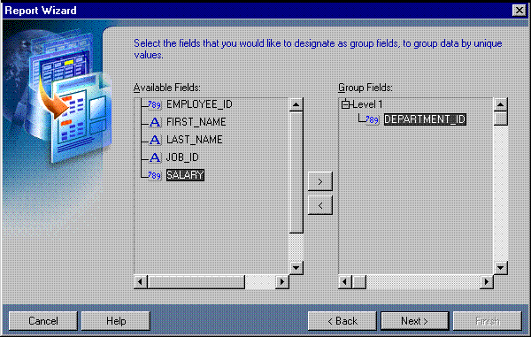

「グループ」ページで、「DEPARTMENT_ID」をクリックし、「>」ボタンをクリックして、このフィールドを「グループ・フィールド」リストに移動し、「次へ」をクリックします。

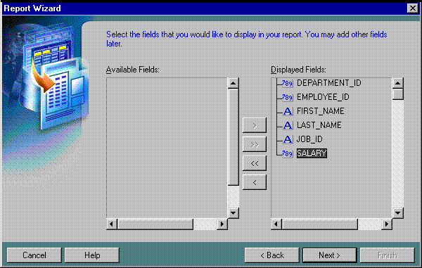

「フィールド」ページで、「>>」ボタンをクリックして、すべてのフィールドを「表示フィールド」リストに移動します。
レポート・ウィザードの「グループ」ページが表示されるまで、「次へ」をクリックします。

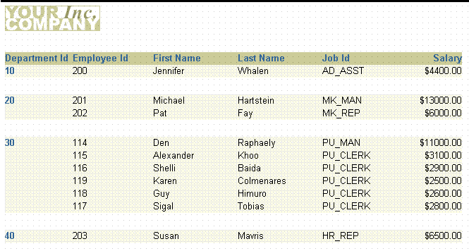

「テンプレート」ページで、「事前定義テンプレート」を選択し、「Beige」をクリックします。次に「終了」をクリックして、ペーパー・デザイン・ビューにレポート出力を表示します。次の例のようになります。
ペーパー・デザイン・ビューの「Salary」フィールドを見てください。値は、位置合せも金額表示もされていません。これらの点は、ペーパー・デザイン・ビューですぐに調整できます。

ペーパー・デザイン・ビューでレポート出力を確認すると、ある部門データの終了部分と次の部門データの開始部分が区別しにくいことがわかります。レポートをさらに読みやすくするには、部門間に空白を追加します。ただし、従業員の行間隔は同一にします。このレポートでは、マスター繰返し枠の「繰返し枠」プロパティを変更して、部門レコード間に空白を作成します。

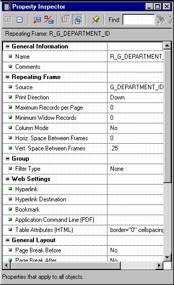

部門間に空白を作成するには:
ペーパー・デザイン・ビューで、「Department Id」ラベルの下に表示されている最初の数値をクリックします。すべての部門番号が選択されるのがわかります。
ツールバーの「親枠を選択」ボタンをクリックします。「Department Id」フィールドを含む繰返し枠の境界線が、どのようにハイライト表示されているかわかります。
「ツール」→「プロパティ・インスペクタ」を選択してプロパティ・インスペクタを表示し、次のプロパティを設定します。
「繰返し枠」で、「枠間の垂直間隔」プロパティを「0.25」に設定します。
