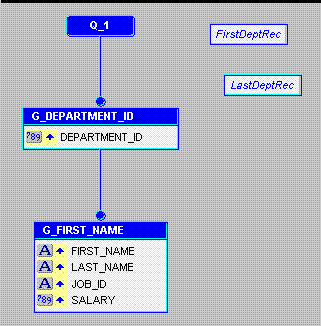

このヘッダー(つまり、このページに表示される部門)を作成するには、ヘッダーの移入に必要な値を計算するサマリー列を、2つ作成する必要があります。
レポート・エディタで、ツールバーの「データ・モデル」ボタンをクリックして、データ・モデル・ビューを表示します。
ツール・パレットの「サマリー列」ツールをクリックし、データ・モデル・ビューの空き領域をクリックしてサマリー列を作成します。
新しいサマリー列オブジェクト(CS_1)をダブルクリックしてプロパティ・インスペクタを表示し、次のプロパティを設定します。
「一般情報」で、「名前」プロパティを「FirstDeptRec」に設定します。
「サマリー」で、「ファンクション」プロパティを「最初」、「ソース」プロパティを「DEPARTMENT_ID」、「リセット位置」プロパティを「ページ」に設定します。
2番目のサマリー列を作成し、そのプロパティを次のように設定します。
「一般情報」で、「名前」プロパティを「LastDeptRec」に設定します。
「サマリー」で、「ファンクション」プロパティを「最後」、「ソース」プロパティを「DEPARTMENT_ID」、「リセット位置」プロパティを「ページ」に設定します。
作成したデータ・モデルは次のようになります。
