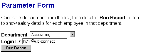

  2. パラメータ・フォームが次のような外観でWebブラウザに表示されます。
    図42-5 値が含まれるパラメータ・フォーム
    図42-5の説明が続きます
    「図42-5 値が含まれるパラメータ・フォーム」の説明
    注意:
    変更後のパラメータ・フォームでは、部門の値リストが「a」から「Accounting」に変わっていることがわかります。
  3. 「Department」リストをクリックして、リストに部門名がどのように移入されているか確認します。「レポート実行」ボタンはクリックできますが、このボタンのアクションをまだ定義していないで、このボタンをクリックしても何も起こりません。
