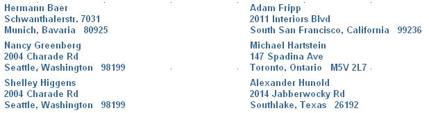

  29. 「テンプレート」ページで、「テンプレートなし」を選択し、「終了」をクリックしてペーパー・デザイン・ビューにレポート出力を表示します。次の例のようになります。
    図6-2 メール・ラベル・レポートのペーパー・デザイン・ビュー
    図6-2の説明が続きます
    「図6-2 メール・ラベル・レポートのペーパー・デザイン・ビュー」の説明
  30. レポートをmailinglabel_your_initials.rdfという名前で保存します。
