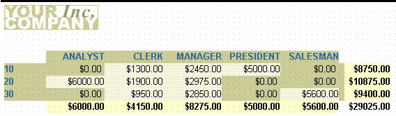

空白をゼロに置き換えるには:
  1. サマリーを追加したマトリックス・レポートを開きます。

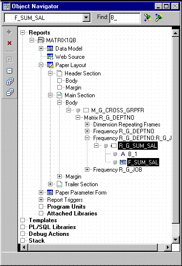

  10. オブジェクト・ナビゲータで、「検索」フィールドにB_1と入力します。作成したオブジェクトが表示されます。オブジェクト・ナビゲータを所有者別表示(「表示」→「表示を変更」→「所有者別表示」)で表示している場合は、R_G_SUM_SALの下にB_1とF_SUM_SALが同じレベルで表示されます。
    ヒント:
    R_G_SUM_SALの下にB_1が表示されない場合は、ペーパー・レイアウト・ビューに戻って、B_1を削除し、もう一度試してください。
    図25-10 新しいオブジェクトが選択されたオブジェクト・ナビゲータ
    図25-10の説明が続きます
    「図25-10 新しいオブジェクトが選択されたオブジェクト・ナビゲータ」の説明
  11. 「R_G_SUM_SAL」をクリックし、[Ctrl]を押しながら「F_SUM_SAL」をクリックして両方を選択し、「B_1」の選択を解除します。
    図25-11 繰返し枠とフィールドが選択されたオブジェクト・ナビゲータ
    図25-11の説明が続きます
    「図25-11 繰返し枠とフィールドが選択されたオブジェクト・ナビゲータ」の説明

  16. ツールバーの「ペーパー・デザイン」ボタンをクリックし、ペーパー・デザイン・ビューを表示します。
    ヒント:
    $0.00がその周りにある他の金額と整列していない場合は、それを選択し、矢印キーを使用して適切な位置へ移動します。
