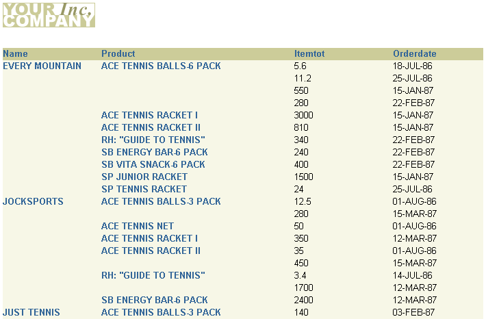

  7. 「テンプレート」ページの「事前定義テンプレート」で「Beige」を選択し、「終了」をクリックして、ペーパー・デザイン・ビューにレポート出力を表示します。次のようになります。
    図13-6 2つのグループ列を使用したグループ左レイアウトのペーパー・デザイン・ビュー

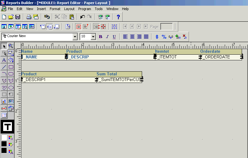

  8. 「テンプレート」ページの「事前定義テンプレート」で「Beige」を選択し、「終了」をクリックして、ペーパー・デザイン・ビューにレポート出力を表示します。次のようになります。
    図13-7 2つのレイアウトがあるペーパー・レイアウト・ビュー
