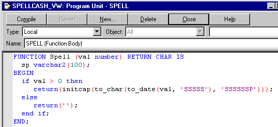

  5. 「コンパイル」をクリックします。エラーがある場合は、次の図に示すコードと、入力したコードを比較してください。
    図31-3 SPELLファンクションを表示しているPL/SQLエディタ
    図31-3の説明が続きます
    「図31-3 SPELLファンクションを表示しているPL/SQLエディタ」の説明

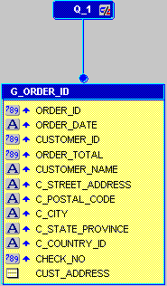

  1. オブジェクト・ナビゲータの該当するレポート名の下で、「データ・モデル」ノードの横のビュー・アイコンをダブルクリックして、データ・モデル・ビューを表示します。
    作成したデータ・モデルは次のようになります。
    図31-5 データ・モデル・ビュー
    図31-5の説明が続きます
    「図31-5 データ・モデル・ビュー」の説明

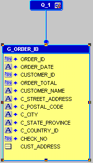

  2. 上部をクリックした後、下部中央のサイズ変更ハンドルを下にドラッグして、「G_ORDER_ID」ボックスのサイズを変更します。その結果、データ・モデルは次のようになります。
    図31-6 サイズ変更後のデータ・モデル・ビュー
    図31-6の説明が続きます
    「図31-6 サイズ変更後のデータ・モデル・ビュー」の説明

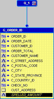

    新しい式列SPELLED_AMOUNTが、データ・モデルに表示されます。
    図31-7 SPELLED_AMOUNT式列作成後のデータ・モデル
